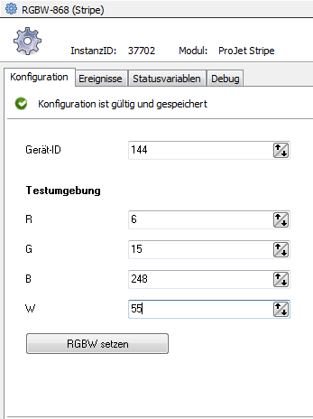

Ein erster Test
Für einen Funktionstest kann in IP-Symcon die Konfigurationsseite mit einem Rechtsklick (oder per Doppelklick) auf die "RGBW-868 (Stripe)" Instanz und anschließend auf "Objekt öffnen" geöffnet werden. Dort kann eine Farbe, bzw. (wenn angeschlossen) ein Helligkeitswert für den Weiß-Kanal gewählt werden. Anschließend muss auf "RGBW setzen" geklickt werden. Die LED-Stripe leuchtet nun in der gewünschten Farbe.
