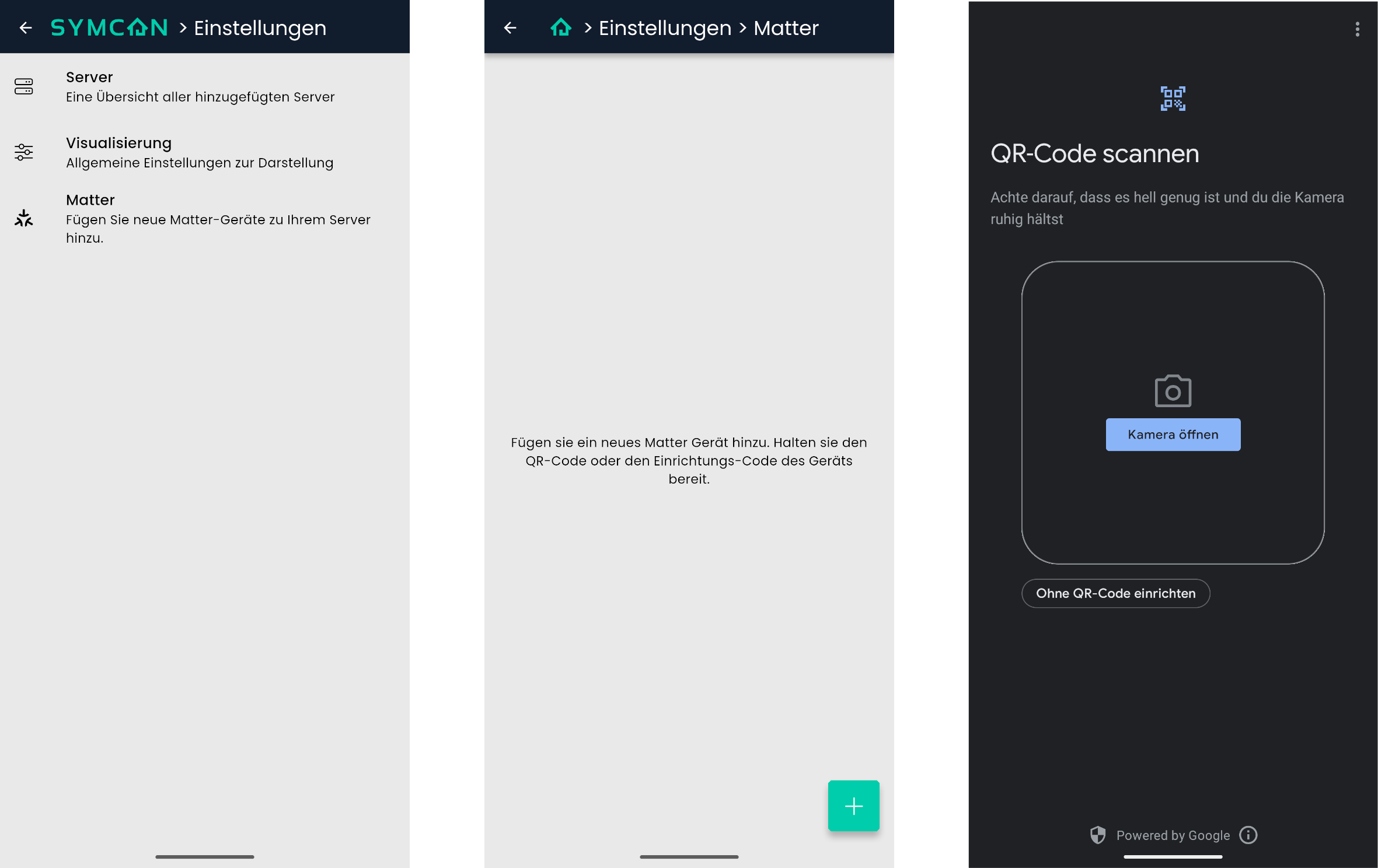

1. Die Symcon Visualization App
Wenn das Gerät brandneu ist oder auf den Werkszustand zurückgesetzt wurde, kann es über die Symcon App dem Server hinzugefügt werden.
Hierfür muss der Matter Konfigurator geöffnet und über die Schaltfläche "Gerät koppeln" die Option "Koppeln über App" gewählt werden. Daraufhin kann die App geöffnet werden. Wenn die App mit dem Server verbunden ist, kann in den Einstellungen über den Menüpunkt Matter die Einrichtungsseite geöffnet werden. Über das Plus in der unteren rechten Ecke kann der Kopplungsvorgang des jeweiligen Betriebssystems gestartet werden. Nachdem der QR-Code gescannt oder der Kopplungscode manuell eingegeben wurde, wird das Gerät für den Symcon Server freigegeben. Wenn der Konfigurator signalisiert, dass das Gerät erfolgreich verbunden wurde, können die verfügbaren Instanzen erstellt werden.

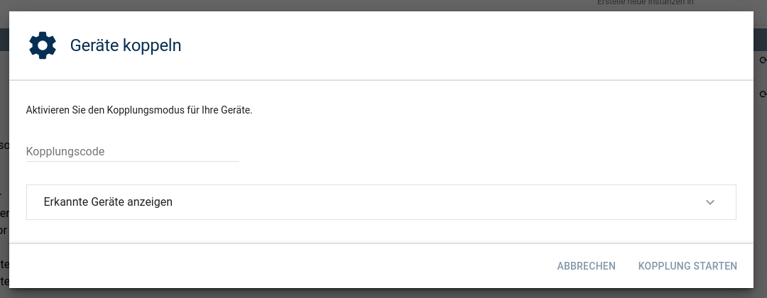

2. Teilen durch anderen Controller
Ist das Gerät bereits mit einem anderen Controller verbunden (IKEA DIRIGERA Hub, Aqara Hub M3, Google Nest Hub oder Apple Home Pod) kann über die jeweiligen Apps ein Kopplungscode generiert werden, um das Gerät für andere Systeme freizugeben. Im Konfigurator kann über die Schaltfläche "Gerät koppeln" die Option "Gerät hinzufügen" gewählt werden. In diesem Dialog kann der Kopplungscode eingetragen werden. Daraufhin wird das Gerät eingerichtet und die verfügbaren Instanzen können erstellt werden.
Einige Geräte (etwa Shelly), die ohne das Einrichten durch einen Controller im selben Netzwerk wie der Symcon Server sind, können wie in Möglichkeit 2 beschrieben eingerichtet werden. Der Kopplungscode entspricht dem, der direkt auf Gerät unter dem Matter-QR gedruckt ist.

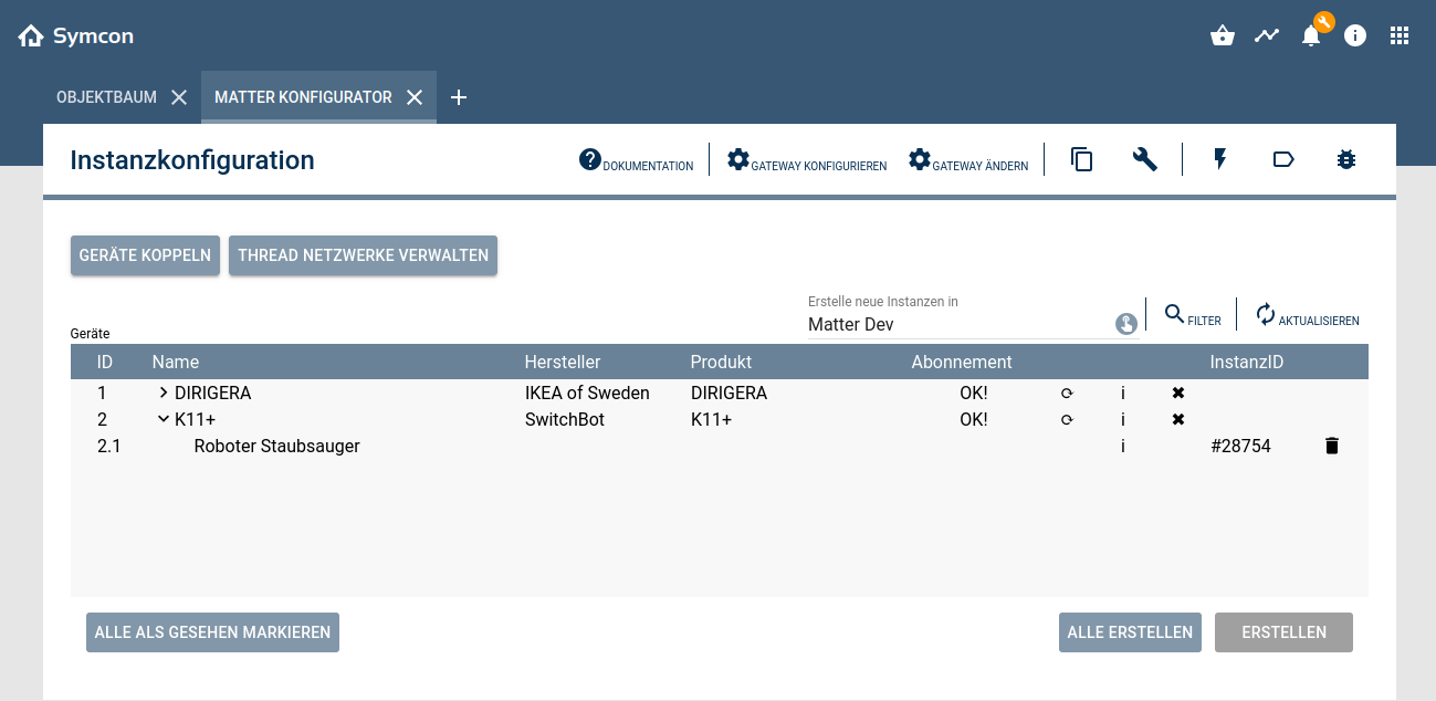

Konfigurator
Über den Konfigurator können die bereits hinzugefügten Geräte verwaltet werden.

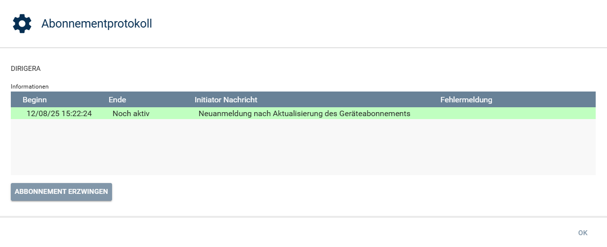

Abonnements
In der Abonnement Spalte wird der Verbindungsstatus der einzelnen Knoten angezeigt. Durch einen Klick auf den Text kann ein Dialog geöffnet werden, der die vergangenen und die Aktuelle Verbindung und deren Zustand auflistet. Außerdem kann über die Schaltfläche "Abonnement erzwingen" eine neue Verbindung manuell aufgebaut werden. Dies ist nur in Ausnahmefällen notwendig, da die Wiederaufnahme von unterbrochenen Verbindungen automatisiert erfolgt.
Gerät Aktualisieren
Alle Informationen eines Gerätes können über einen Klick auf das runde Pfeil Symbol erneut abgerufen werden. Dies ist notwendig, wenn an einer eingebundenen Bridge (Hue Bridge, IKEA DIRIGERA) neue Geräte hinzugefügt wurden, die noch nicht im Konfigurator aufgelistet sind.

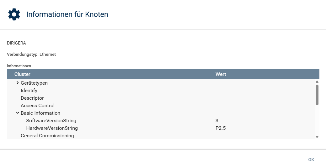

Erweiterte Informationen anzeigen
Über das "i" im Konfigurator kann ein Dialog angezeigt werden, der verschiedene Informationen über den Hauptknoten und die einzelnen Endpunkte anzeigt. Dazu gehört die Art der Verbindung (Ethernet, Wifi, Thread), die Software- und Hardwareversion sowie alle Controller mit denen das Gerät verbunden ist. Außerdem werden alle Cluster des gewählten Gerätes angezeigt.
Geräte entfernen
Über das "x" im Konfigurator kann die Verbindung mit dem Gerät getrennt werden.

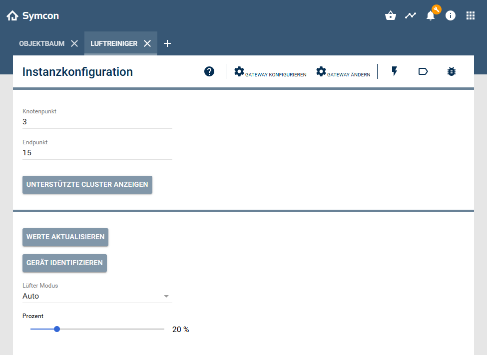

Matter Gerät Instanz
Ein Matter Gerät besteht aus einem oder mehreren Endpunkten. Für jeden Endpunkt wird eine Instanz des Typs "Matter Gerät" erstellt. Ein Endpunkt mehrere Cluster, welche die verschiedenen Funktionen eines Gerätes abbilden.
Über die Schaltfläche "Unterstützte Cluster anzeigen" wird ein Dialog geöffnet, welcher die Cluster anzeigt über die der Endpunkt verfügt, und ob diese von Symcon unterstützt werden. Außerdem wird die "Feature Map" angezeigt, welche Aufschluss über den Funktionsumfang der einzelnen Cluster gibt.
Über "Werte aktualisierten" werden die einzelnen Werte des Gerätes ausgelesen und in die Variablen geschrieben.
Wenn ein Gerät die Funktion unterstützt, kann über die Schaltfläche "Gerät Identifizieren", eine Zeit festgelegt werden. Beim Bestätigen meldet sich das physikalische Gerät für die angegebene Dauer, beispielsweise über ein Blinken oder Summen.
Im unteren Bereich der Instanzkonfiguration werden alle schaltbaren Variablen angezeigt und können verändert werden.
