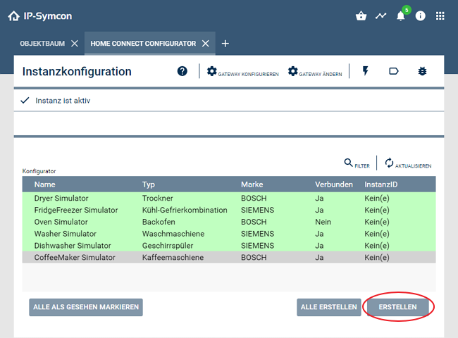

Wenn durch den Home Connect Konfigurator ein Gerät erstellt wird, wird eine Home Connect Geräte Instanz erstellt, welche abhängig vom Gerätetyp verschiedene Statusvariablen besitzt.
