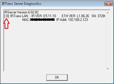

Über das IRTrans Tray Icon (Rechte Maustaste -> Diagnostics) können die Geräte IDs abgefragt werden, die von der IRTrans Server Applikation gefunden wurden und die dann über IP-Symcon angesteuert werden können. Das folgende Bild zeigt ein IRTrans LAN Gerät, welches die ID 0 hat.

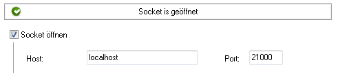

Wenn ein Gerät eine IRDB besitzt, kann statt dem localhost auch direkt die IP-Adresse des Geräts angeben werden. Die Kommunikation mit dem IRTrans Server ist nicht ziwngend notwendig. Anderfalls muss localhost angegeben werden!

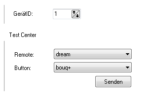

In der Konfiguration der IRTrans Instanz muss die GeräteID angegeben werden, die aus dem oberen Diagnose Fenster entnommen werden kann. Jede Instanz kann nur ein einzelnes Gerät ansteuern. Es können jedoch beliebig viele IRTrans Instanzen erstellt werden. Wenn später an mehrere Geräte gesendet werden soll, können einfach mehrere PHP Befehle an mehrere Instanzen hintereinander versendet werden. Über das Test-Center kann die Funktion überprüft werden.
