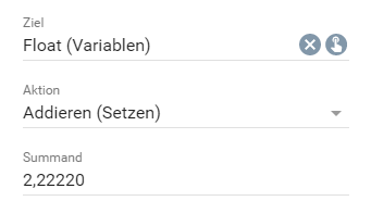

Erstellt eine Eingabe für eine Aktion.
Beispiel
Falls im "elements"-Bereich erstellt, wird bei Übernahme die Eigenschaft name auf ein JSON-codiertes Objekt gesetzt, welches folgende Parameter enthält:

Beispiel 1: Ziel, Umgebung und InstanzID werden konstant als Teil der Eigenschaft gespeichert
Standardmäßig werden alle benötigten Parameter als Rückgabe von SelectAction abgespeichert. Dadurch kann die Aktion am einfachsten ausgeführt werden.
