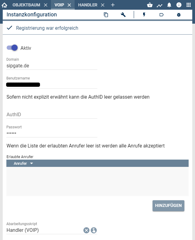

In der Instanzkonfiguration müssen Domain und Benutzername zum Telefonservice angegeben werden. Falls benötigt müssen noch AuthID und Passwort eingetragen werden.

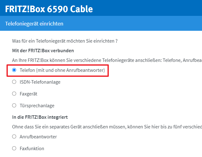

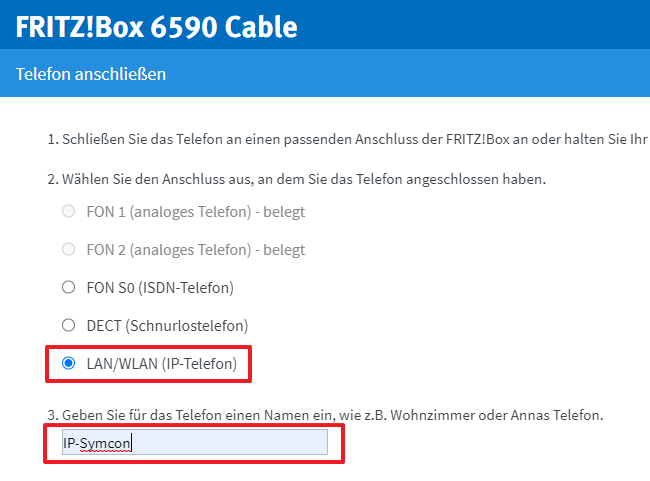

Als erster Schritt muss in der FritzBox unter "Telefonie" -> "Telefoniegeräte" ein neues Telefoniegerät hinzugefügt werden.
Dieses muss als neues "Telefon" hinzugefügt werden.
Telefoniegerät hinzufügen
Da IP-Symcon als IP-Telefon fungiert, muss dieses und anschließend eine seperate Telefonnummer ausgewählt werden. Es sollte ein sprechender Name für das Telefoniegerät gewählt werden.
Telefontyp auswählen

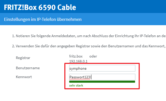

Anschließend müssen ein Benutzername und Passwort festegelegt werden, diese werden später in das VoIP in IP-Symcon eingetragen.
Logindaten für das VoIP Modul

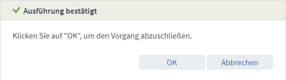

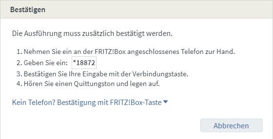

Das einzurichtende Telefoniegerät muss bestätigt und dessen Einrichtung im Anschluss abgeschlossen werden.
Bestätigung
Mit OK abschließen

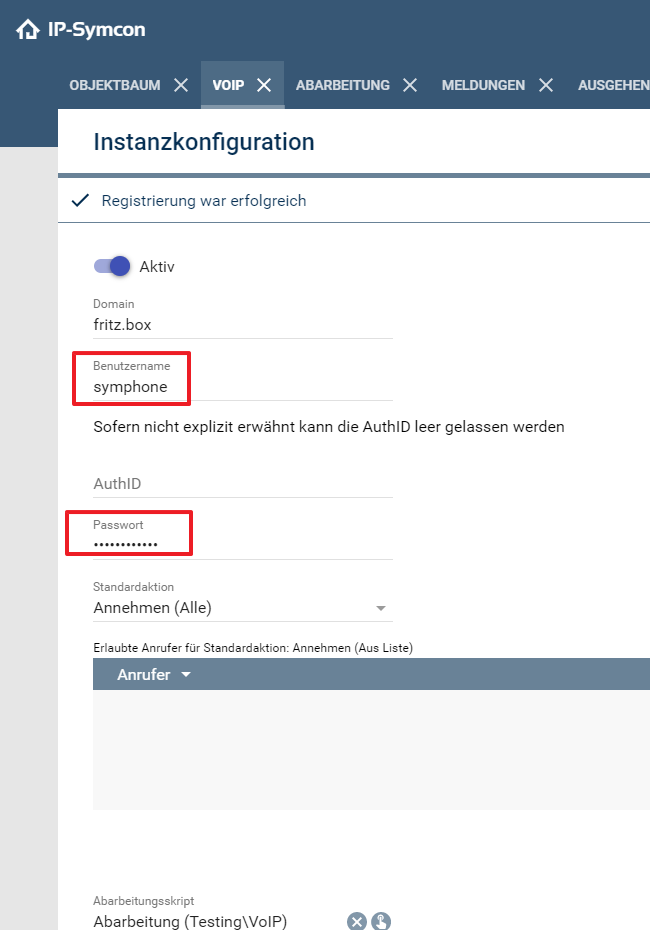

Nun kann das Telefoniegerät in IP-Symcon innerhalb des VoIP Modul übernommen werden.
Wenn alles geklappt hat wird der Status "Registrierung war erfolgreich" angezeigt.
VoIP Modul konfigurieren

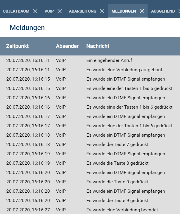

Mit eingerichtetem Abarbeitungsskript kann ein Testanruf getätigt werden. In den Meldungen sollten folgende Nachrichten beim Drücken von Zifferntasten auf dem Telefon ersichtlich werden.
Beispiel für Meldungen
