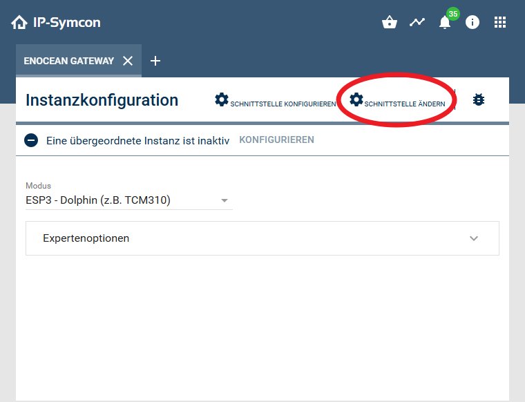

Das Gateway zur jeweiligen Geräte-Instanz erreicht man am einfachsten über das Zahnrad, im unteren Bereich des Reiters "Konfiguration".
Im Reiter "Konfiguration" des Gateways kann nun die übergeordnete Instanz, in diesem Fall die I/O Instanz, eingestellt werden.

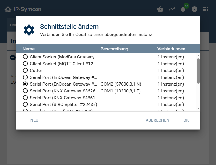

Über den Button "Neue Instanz" (siehe Screenshot) wird das Instanz Auswahlfenster geöffnet.
Gateway Konfigurationsseite
I/O Austausch Menü
Hier wird die vorhandene I/O Instanz gegen eine neue Instanz ausgetauscht. Nach Abschluss des Dialogs öffnet sich die neu eingerichtete I/O Instanz automatisch und kann konfiguriert werden.
