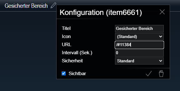

Im Anschluss muss im ersten WebFront das zweite WebFront als Externe Seite mit einem Pfad hinzugefügt werden.
WebFront im Editor einrichten

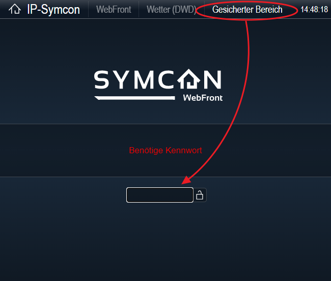

Der Aufruf der Externen Seite sieht dann wiefolgt aus.
WebFront mit externer Seite
