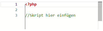

Erstellt einen Skripteditor mit der Überschrift caption.
Falls im "elements"-Bereich erstellt, setzt der ScriptEditor eine Eigenschaft bei Übernahme auf den eingetragenen String.
Der Parameter "name" definiert dabei welche Eigenschaft gesetzt wird.

{ "type": "ScriptEditor", "name": "Script" }
