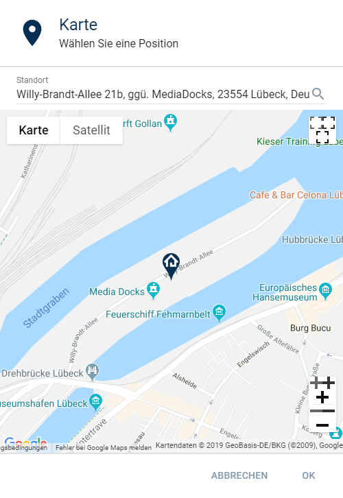

Erstellt eine Eingabe für eine Position mit der Beschriftung caption. Hier kann die Position bei Internetzugriff per Karte ausgewählt werden. Alternativ können Längen- und Breitengrad auch manuell angegeben werden.
Falls im "elements"-Bereich erstellt, wird bei Übernahme die Eigenschaft name auf ein JSON-codiertes Objekt gesetzt, welches folgende Parameter enthält:
| Parameter | Beschreibung |
| latitude | Breitengrad der Position |
| longitude | Längengrad der Position |
Wurde keine Position ausgewählt, so stehen alle Parameter auf 0.
