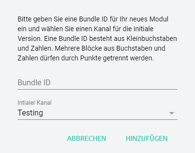

Nach einem Klick auf "Modul hinzufügen" erscheint ein Dialog, in welchem eine Bundle ID und ein initialer Kanal ausgewählt wird.
Modul hinzufügen
Die Bundle ID ist eine eindeutige ID, welche auch bei neuen Versionen gleich bleibt, und aus Kleinbuchstaben und Punkten besteht. Es wird empfohlen die umgekehrte Domänennotation zu verwenden, z.B. de.symcon.alexa. Der initiale Kanal ist der Kanal für die erste Einreichung. Später können problemlos weitere Kanäle hinzugefügt werden.

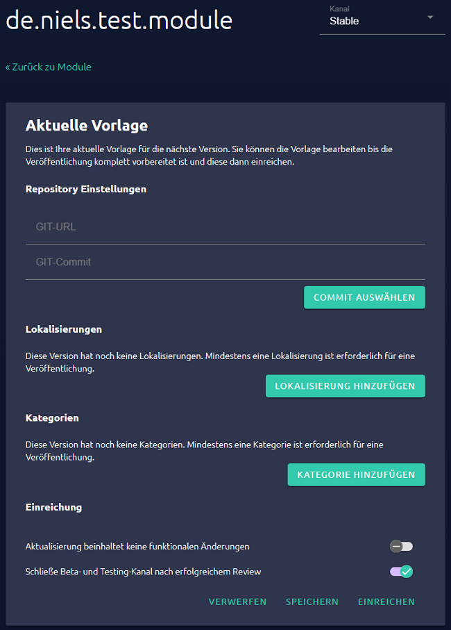

Unter "Modul bearbeiten" kann man den aktuellen Status nach Kanälen prüfen und die nächste Einreichung vorbereiten.
Neue Vorlage
Unter GIT-URL wird die Adresse des Git Repository eingetragen, unter welcher die aktuelle Bibliothek zu finden ist. Um private Repositories zu verwenden, muss das Konto des persönlichen Bereichs mit einem GitHub-Benutzerkonto verbunden werden, welches Zugriff auf das private Repository hat.

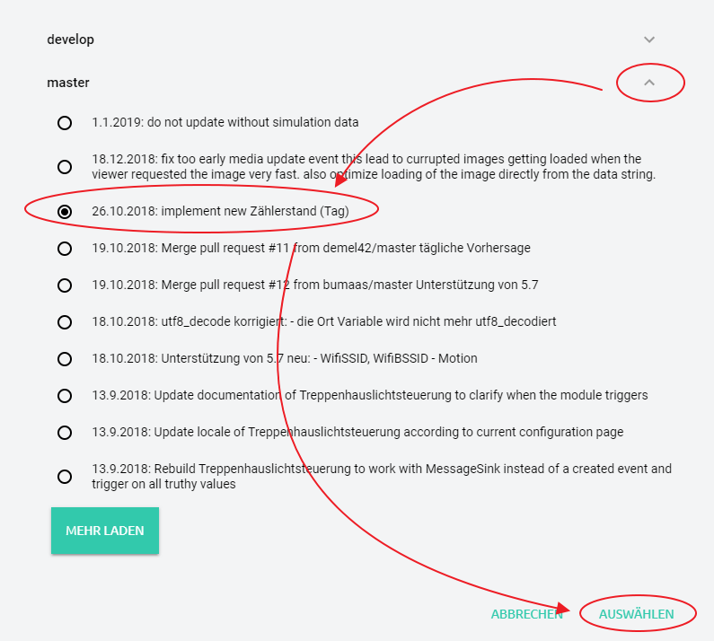

Nach der URL wird der Commit ausgewählt, welcher veröffentlicht werden soll. Hierzu kann man auf das Zahnrad in der Zeile "GIT-Commit" klicken, den gewünschten Commit anklicken und per "Auswählen" bestätigen. Der Dialog bietet die Commits nach Branches aufgeteilt an. Wird der gewünschte Commit nicht angezeigt, können per "Mehr laden" mehr Commits eines Branches geladen werden. Alternativ kann die ID des Commits auch manuell eingegeben werden. Ist das Repository nicht bei GitHub ist der Dialog eingeschränkt und es kann lediglich ein Branch ausgewählt werden. Es wird automatisch der neueste Commit auf diesem Branch ausgewählt.

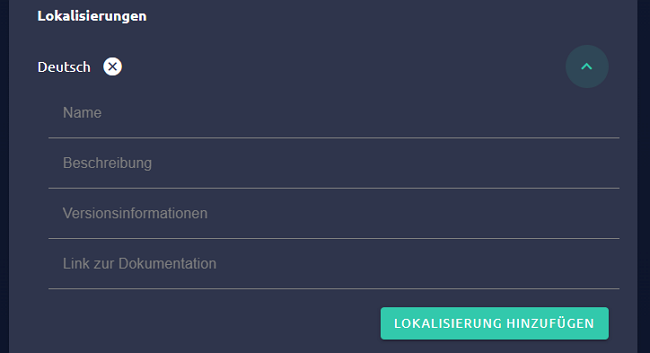

Nachdem die Auswahl mit "OK" bestätigt wurde, erscheint eine neue leere Lokalisierung der ausgewählten Sprache. Mit einem Klick auf den Pfeil rechts kann eine Lokalisierung ausgeklappt werden.
Neue Lokalisierung
Folgende Felder müssen für eine Lokalisierung ausgefüllt werden:

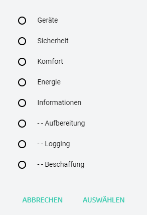

Abschließend werden passende Kategorien für die Einreichung ausgewählt. Über "Kategorie hinzufügen" erscheint ein Dialog in welchem eine neue Kategorie ausgewählt werden kann und mit "Auswählen" bestätigt wird.
Kategorie auswählen
Kategorien können durch einen Klick auf das dazugehörige X wieder entfernt werden. Für eine Einreichung ist mindestens eine Kategorie erforderlich, es dürfen aber auch mehr Kategorien sein.

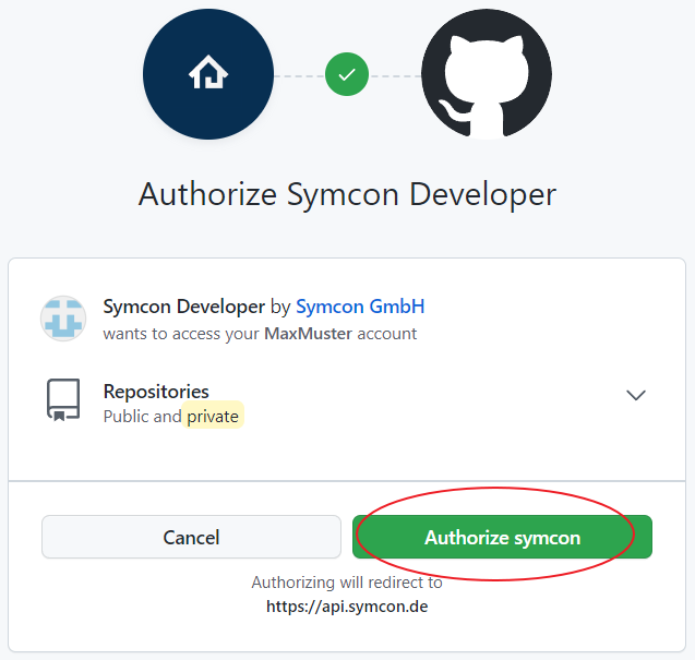

Abschließend muss der Zugriff durch Symcon autorisiert werden. Dies geschieht durch einen Klick auf "Authorize symcon".
