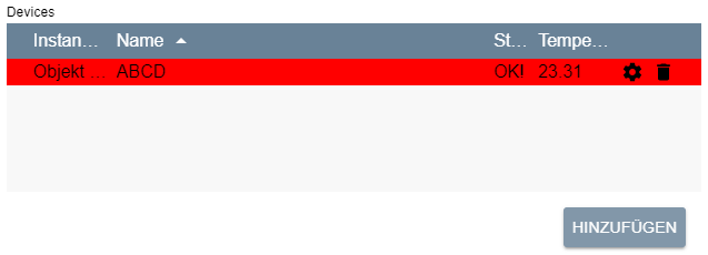

Beispiel
//Einfache editierbare Liste von Instanzen und dazugehörigen Werten
//Die Liste enthält initial einen Eintrag
    "type": "List",
    "name": "Devices",
    "caption": "Devices",
    "rowCount": 5,
    "add": true,
    "delete": true,
    "sort": {
        "column": "Name",
        "direction": "ascending"
    "columns": [{
        "caption": "InstanceID",
        "name": "InstanceID",
        "width": "75px",
        "add": 0,
        "edit": {
            "type": "SelectInstance"
        "caption": "Name",
        "name": "Name",
        "width": "auto",
        "add": ""
        "caption": "State",
        "name": "State",
        "width": "40px",
        "add": "New!"
        "caption": "Temperature",
        "name": "Temperature",
        "width": "75px",
        "add": 20.0,
        "edit": {
            "type": "NumberSpinner",
            "digits": 2
    "values": [{
        "InstanceID": 12435,
        "Name": "ABCD",
        "State": "OK!",
        "Temperature": 23.31,
        "rowColor": "#ff0000" //rot
Wird in der Beispieltabelle nun der Wert instanceID des ersten Eintrages auf 54321 und temperature auf 37.0 geändert und die Tabelle gespeichert, so werden die neuen Werte für instanceID und temperature als Modul-Eigenschaften persistent gespeichert. Da die weiteren Elemente, also name, state und die Farbe der Zeile rowColor, nicht editierbar sind, werden diese auch nicht gespeichert.
Wird die Tabelle nun erneut geladen, so werden zuerst die gespeicherten Werte für instanceID und temperature geladen. Die nicht-editierbaren Felder name und state werden dann mit den Werten aus values, also "ABCD" und "OK!" gefüllt. Die Farbe wird ebenfalls aus values geladen, wodurch die Zeile einen roten Hintergrund erhält.
Hätte man der Tabelle zusätzlich eine weitere Zeile hinzugefügt und die Werte instanceID und temperature auf 314 bzw. -5.3 gesetzt, so würden diese ebenfalls aus den Modul-Eigenschaften geladen werden. Da sich in values lediglich ein Element befindet, werden die nicht-editierbaren Felder entsprechend der Standardwerte aus add gefüllt. Das Feld name der zweiten Zeile würde leer bleiben und state würde auf "OK!" gesetzt werden. Da keine Farbe definiert ist, wäre der Hintergrund dieser Zeile transparent.
