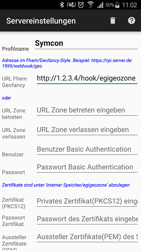

Konfigurationsseite:
| Name | Beschreibung |
| Benutzername | Benutzername, welcher in der EgiGeoZone App angegeben werden muss, um IP-Symcon Daten schicken zu können. |
| Passwort | Passwort, welches in der EgiGeoZone App angeben werden muss. |
Werden diese Daten Leer gelassen kann jeder über den Hook Daten an IP-Symcon schicken.

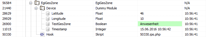

Statusvariablen
Die Statusvariablen/Kategorien werden automatisch angelegt. Das Löschen einzelner kann zu Fehlfunktionen führen.
Statusvariablen
Die Variablen werden anhand der Geräte ID und beim erstmaligen senden innerhalb des EgiGeoZone Moduls automatisch angelegt. Es können mehrere Geräte über einen Hook laufen. Jedes Gerät wird unter seiner eigenen "Kategorie" eingerichtet.
| Name | Typ | Beschreibung |
| Gerätename | Instanz (Dummy) | Dient als "Kategorie" in der sich alle überwachten Standorte, sowie der Zeitstempel und Längen-/Breitengrad befinden. Wird pro Gerät erstellt. |
| Latitude | Float | Breitengrad der letzten Aktivität. |
| Longitude | Float | Längengrad der letzten Aktivität. |
| Timestamp | Integer | UnixTimestamp der letzten Aktivität. |
| Beispielstandort (GeoZoneTest) | Boolean | Present oder Absent. Information wird von Gefency geliefert. |
Beispiel:
