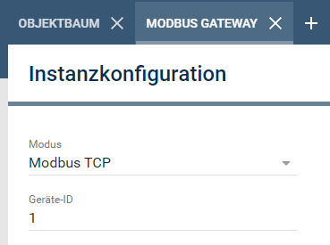

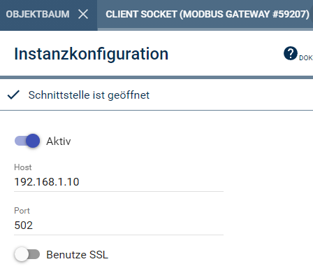

Zuerst muss eine "ModBus Gerät" Instanz innerhalb des Objektbaums von Symcon hinzugefügt werden. Im folgenden Dialog muss die IP-Adresse der Wärmepumpe eingetragen werden. Der Port ist standardmäßig 502. Beide Informationen können auf der Weboberfläche der Wärmepumpe eingesehen werden.
Weishaupt Client Socket Konfiguration.
Weishaupt Gateway Konfiguration.

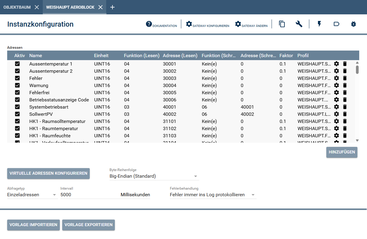

Im Anschluss kann die ModBus Vorlage für Weishaupt Wärmepumpen heruntergeladen werden. Diese beinhaltet die ganze Konfiguration des ModBus Geräts. Nach dem Herunterladen, kann die "WeishauptModBusx_vx.json" über "Importieren" geladen werden. Anschließend sind alle ModBus Adressen der gängigen Weishaupt Wärmempumpe eingerichtet.
Vorlagen in der Geräteübersicht
Weishaupt nach geladener Konfiguration
Hinzufügen von Adressen
Sollen weitere Adressen hinzugefügt werden, kann dies über "Hinzufügen" realisiert werden.
Je nach Ausführung der Wallbox kann es sein, dass einzelne Adressen de-/aktiviert werden müssen. Dies kann über die Aktiv Spalte gesteuert werden.
Protokollbeschreibung
Protokollbeschreibung in der Geräteübersicht
