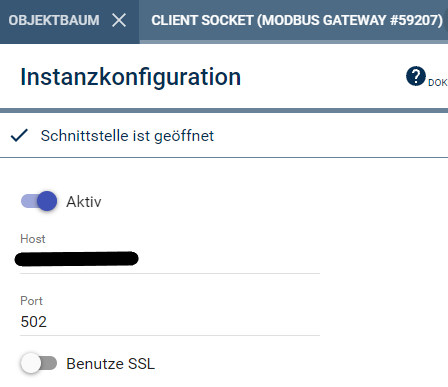

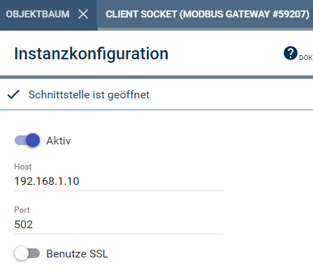

Zuerst muss eine "ModBus Device" Instanz innerhalb des Objektbaums von IP-Symcon hinzugefügt werden. Im folgenden Dialog muss die IP-Adresse der Wallbox eingetragen werden. Der Port ist Standardmässig 502. Beide Informationen können auf der Weboberfläche der WallBox/Ladesäule eingesehen werden.
Mennekes Client Socket Konfiguration.: imageblock

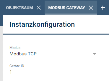

Mennekes Gateway Konfiguration.: imageblock

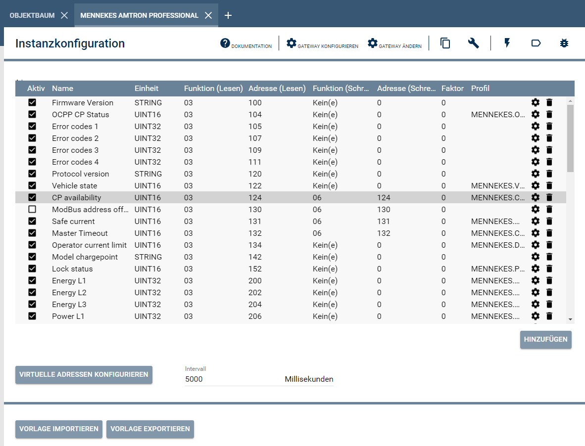

Mennekes nach geladener Konfig.: imageblock
Hinzufügen von Adressen
Sollen weitere Adressen hinzugefügt werden, kann dies über "Hinzufügen" realisiert werden.
Je nach Ausführung der Wallbox kann es sein, dass einzelne Adressen de-/aktiviert werden müssen. Dies kann über die Aktiv Spalte gesteuert werden.
