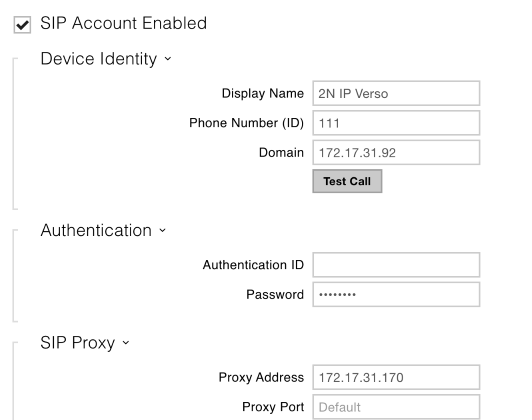

  • Domain: Die IP-Adresse der 2N
  • Proxy-Adresse: Die IP-Adresse des Symcon Servers
  • Display Name und Phone Number können frei gewählt werden.

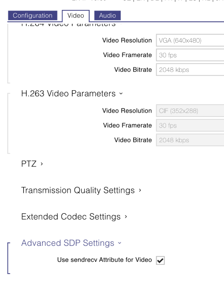

  • Use sendrecv Attribute for Video: Aktiviert

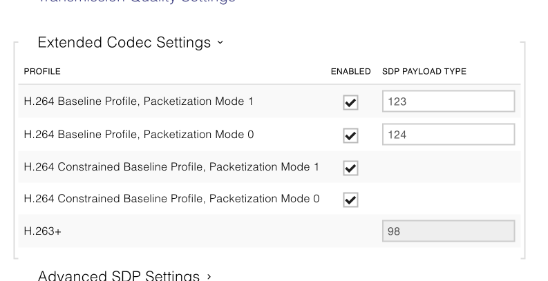

  • Die Codec Einstellungen müssen wie folgt gesetzt werden

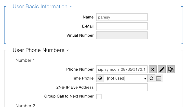

  • User Phone Numbers → Number 1: BenutzernameVonTürsprechanlage@IPvomSymconServer:5060
    • In dem Beispiel: sip:symcon_28735@172.17.31.170

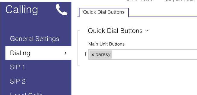

Damit beim Betätigen der Klingel muss der zuvor eingerichtete Benutzer angerufen werden.
