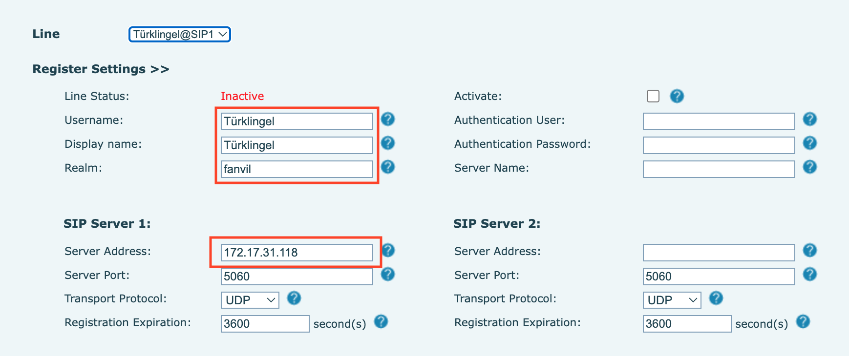

Einstellungen in der Web Oberfläche
Username/Display: Kann frei gewählt werden

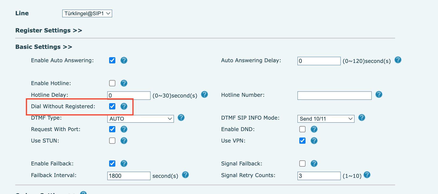

Server Address: Die IP-Adresse des Symcon Servers
  • Dial Without Registered: Aktiviert

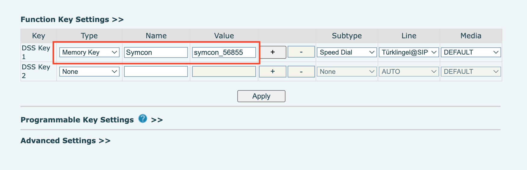

Funktion Key Settings
  • Type: Memory Key
  • Name: Darf frei gewählt werden
  • Value: Benutzername in der Türsprechanlage Instanz
