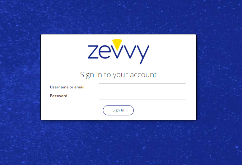

Bevor die Variablen eingerichtet werden können, muss auf den Registrieren-Button geklickt werden. Im Browser öffnet sich nun ein neuer Tab im Browser mit der Anmeldungsmaske von Zevvy.

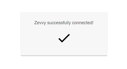

Nach Eingabe der Anmeldedaten wird bei Erfolg folgender Dialog angezeigt.
Nun kann zu IP-Symcon zurückgekehrt werden. In der Zevvy Instanz sollte nun ein Token vorhanden sein.
