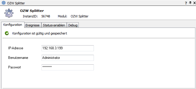

In der Verwaltungskonsole kann über "Konfigurator erstellen" ein "OZW Konfigurator" erstellt werden. Dazu muss zweimal auf „Weiter“, einmal auf „OK“ geklickt werden. Zur folgenden Konfigurationsseite gelangt man via Zahnrad (unten links).

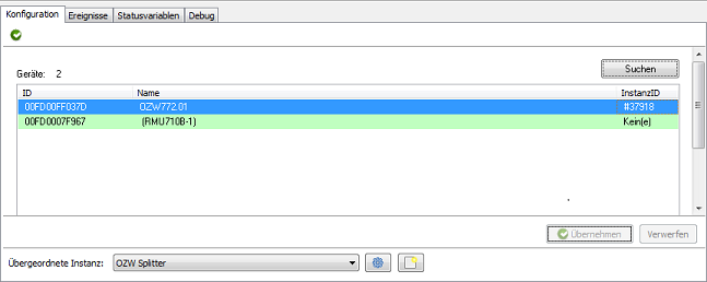

Es öffnet sich die Konfiguration des "OZW Splitters". Hier sind bereits die Standardwerte von Siemens voreingestellt. Gegebenfalls können hier veränderte Passwörter oder eine andere IP eingestellt werden. Mit dem Klick auf "Übernehmen" werden die Änderungen erst gespeichert. Im OZW Konfigurator kann jetzt auf "Suchen" geklickt werden. Anschließend erscheinen der OZW und alle an diesen angeschlossenen KNX-Geräte.
Bei der ID auf der linken Seite handelt es sich um die Identifikationsnummer, die sich auch auf der Rückseite der einzelnen Geräte wiederfinden lässt. Im Falle einer großen Anzahl von installierten KNX-Geräten ist damit eine problemlose Zuordnung und Konfiguration gewährleistet.
Bei der ID auf der rechten Seite handelt es sich um die von IP-Symcon zugeordnete InstanzID. Diese ist einmalig und unveränderbar.
Jedes Gerät muss nacheinander ausgewählt und durch "Erstellen" in IP-Symcon eingerichtet werden.

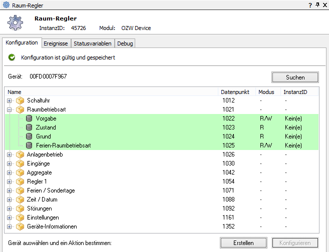

Nach einem Klick auf ein ausgewähltes KNX-Gerät und dann einen Klick auf "Konfigurieren" kann darüber hinaus das Gerät genau eingestellt werden. Auch kann eingestellt werden, was in der Visualisierung angezeigt werden soll.
Dafür muss auf das "+" geklickt und der jeweilige Datenpunkt ausgewählt werden, der in der Visualisierung angezeigt werden soll. Durch ein Klicken auf "Erstellen", wird dieser in IP-Symcon eingerichtet. Die Ansicht kann nun geschlossen werden.
