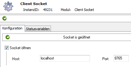

- WinLIRC Modul in IP-Symcon anlegen.
- Host: localhost
- Port: 8765
Einbindung in IP-Symcon
Das WinLIRC Modul stellt sich folgendermaßen im Objektbaum dar:
Eine erfolgreiche Installation ist an dem geöffnetem Socket zu erkennen.
