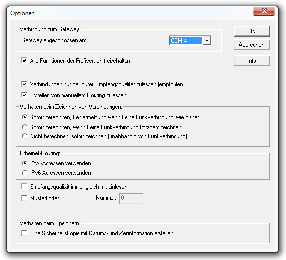

Es muss die Eaton Firmware / MRF Software heruntergeladen und installiert werden. Nach dem Start der Software muss auf “Bearbeiten -> Optionen” geklickt, der korrekte Port (z.B. COM4) ausgewählt und die passenden Optionen aktiviert werden.

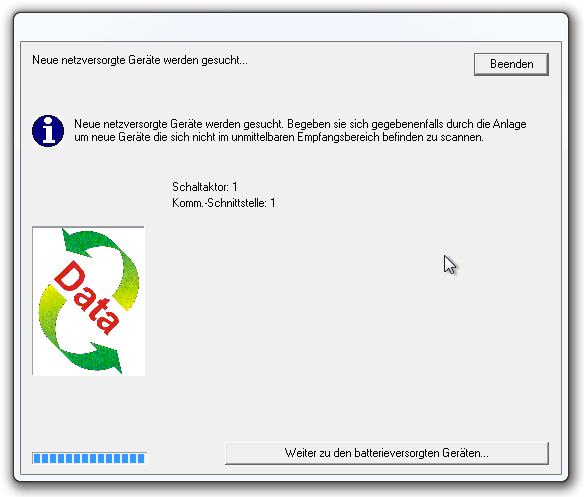

Jetzt wird zuerst nach den netzversorgten Geräten gesucht. Ggf. muss man sich zum Scannen in die Nähe der sekundären Geräte begeben, falls sich diese nicht im unmittelbaren Empfangsbereich befinden.
Wenn alle netzversorgten Geräte eingelesen worden sind, muss auf "Weiter zu den batterieversorgten Geräten" geklickt werden. Es müssen nun die batterieversorgten Geräte betätigt werden, damit eine Verbindung zum Gateway hergestellt werden kann. Nachdem dies geschehen ist, muss auf "Beenden" geklickt werden. Jetzt wird eine Passworteingabe verlangt. Es sollte als Passwort "0000" eingegeben und bestätigt werden.

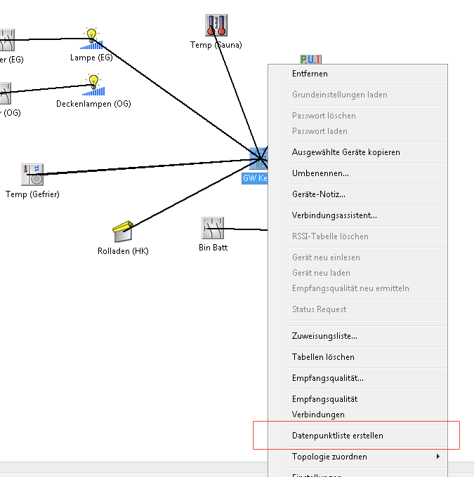

Damit Symcon später weiß, was beispielsweise auf Datenpunkt 1 oder auf Datenpunkt 2 ist, muss mit der rechten Maustaste auf das Gateway und nachfolgend mit der linken auf "Datenpunktliste erstellen" geklickt werden. Diese muss gespeichert werden. Zum Abschluss muss das gesamte Projekt gespeichert werden. Die Eaton Firmware wird nicht weiter benötigt.

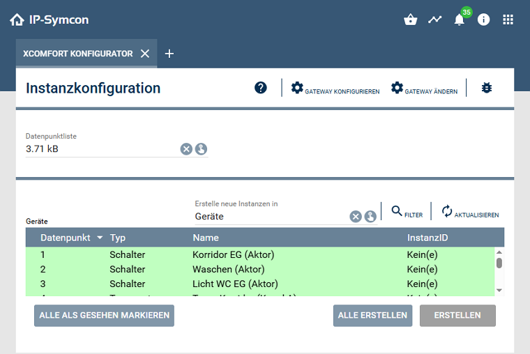

In der Verwaltungskonsole kann im Objektbaum über "Objekt hinzufügen -> Instanz" ein "xComfort Konfigurator" erstellt werden. Nach Wahl des Modus passend zum verwendeten Gateway, wird die Verbindung zum Gateway konfiguriert.

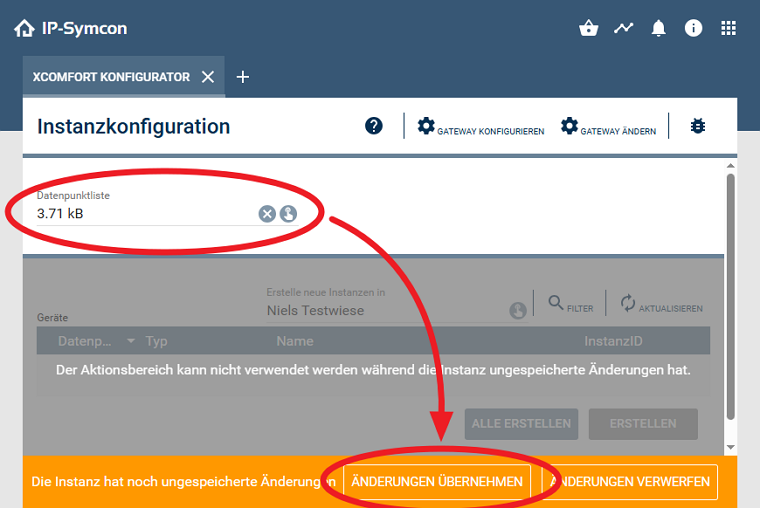

Hier muss je nach Modus die IP-Adresse eingegeben, der Comport ausgewählt oder das passende USB-Gerät ausgewählt werden sowie der I/O aktiviert werden. Schließlich wird der Dialog noch bestätigt und der Konfigurator öffnet sich. Über die Dateiauswahl "Datenpunktliste" wird anschließend die zuvor gespeicherte Datenpunktlisten hochgeladen und nachdem die Änderungen übernommen wurden, können die Geräte erstellt werden.
Für den Empfang von routingfähigen Rückmeldungen, muss die Datenpunktliste im Konfigurator geladen worden sein. Nur so ist eine Seriennummerzuweisung zu einer Datenpunktnummer möglich.
