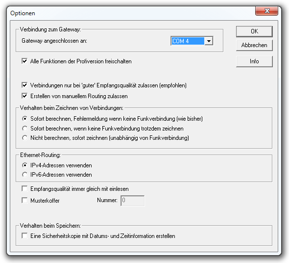

Nach dem korrekten Anschluss des/der Geräts/-e, muss "Systemsteuerung -> Hardware und Sounds -> Geräte und Drucker" geöffnet werden. Dort muss nach "Prolific USB-to-Serial Comm Port" geguckt werden. In der Klammer dahinter kann der genutzte Port (z.B.: COM4) gefunden werden, dieser sollte notiert oder gemerkt werden.
Es muss die Eaton Firmware / MRF Software heruntergeladen und installiert werden. Nach dem Start der Software muss auf “Bearbeiten -> Optionen” geklickt, der korrekte Port (z.B. COM4) ausgewählt und die passenden Optionen aktiviert werden.

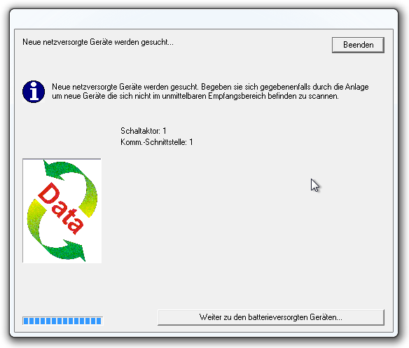

Jetzt wird zuerst nach den netzversorgten Geräten gesucht. Ggf. muss man sich zum Scannen in die Nähe der sekundären Geräte begeben, falls sich diese nicht im unmittelbaren Empfangsbereich befinden.
Eaton 2
Wenn alle netzversorgten Geräte eingelesen worden sind, muss auf "Weiter zu den batterieversorgten Geräten" geklickt werden. Es müssen nun die batterieversorgten Geräte betätigt werden, damit eine Verbindung zum Gateway hergestellt werden kann. Nachdem dies geschehen ist, muss auf "Beenden" geklickt werden. Jetzt wird eine Passworteingabe verlangt. Es sollte als Passwort "0000" eingegeben und bestätigt werden.

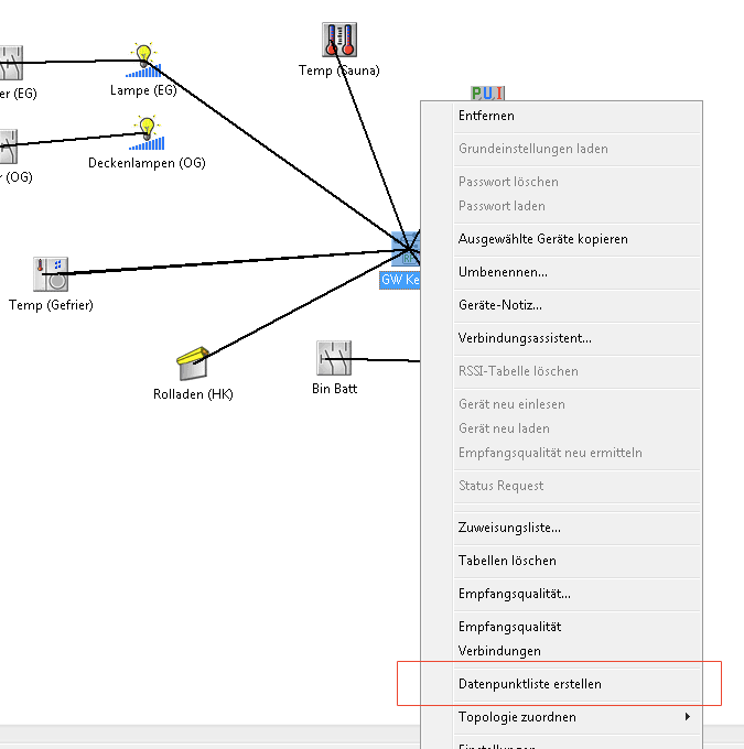

Damit IP-Symcon später weiß, was beispielsweise auf Datenpunkt 1 oder auf Datenpunkt 2 ist, muss mit der rechten Maustaste auf das Gateway und nachfolgend mit der linken auf "Datenpunktliste erstellen" geklickt werden. Diese muss gespeichert werden. Zum Abschluss muss das gesamte Projekt gespeichert werden. Die Eaton Firmware wird nicht weiter benötigt.

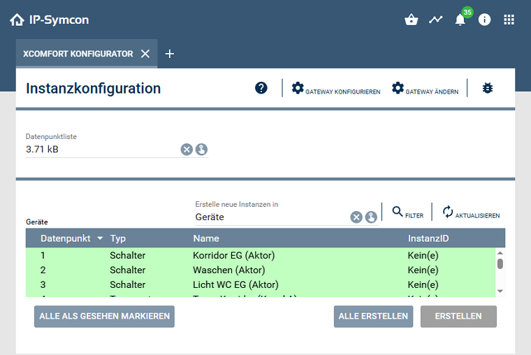

In der Verwaltungskonsole kann über "Willkommen -> Konfigurator erstellen" ein "xComfort Konfigurator" erstellt werden. Nach zweimal auf "Weiter", einmal auf "OK" und dann auf das Zahnrad (unten links) klicken, erscheint nun die Warnung "Kein HID Gerät ausgewählt/gefunden.". Um ein HID Gerät zu erstellen, muss auf das Symbol "Neu" rechts neben dem Zahnrad (unten links) geklickt werden. Es muss ein "HID" erstellt werden.

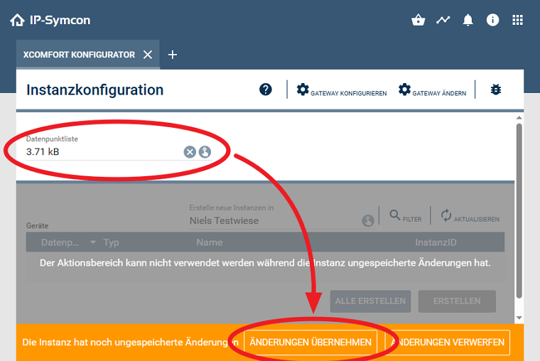

Es öffnet sich die Konfiguration des HID Gerätes. Es muss ein Haken bei "HID Gerät öffnen" gesetzt und das Eaton Communication Interface ausgewählt werden. Amschließend muss auf "Übernehmen" und "OK" geklickt werden. Nun muss aktualisiert und abermals auf "Übernehmen" und "OK" geklickt werden. Mit dem Button “Datenpunktliste hochladen” wird anschließend die zuvor gespeicherte Datenpunktlisten hochgeladen und es muss nochmals auf "Übernehmen" und auf "OK" geklickt werden.
Für den Empfang von routingfähigen Rückmeldungen, muss die Datenpunktliste im Konfigurator geladen worden sein. Nur so ist eine Seriennummerzuweisung zu einer Datenpunktnummer möglich.
