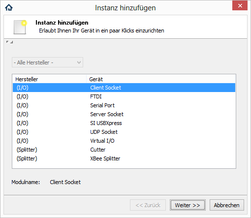

Eine Liste der verschiedenen I/O's befindet sich unter Instanzen -> Verbindungskomponenten .

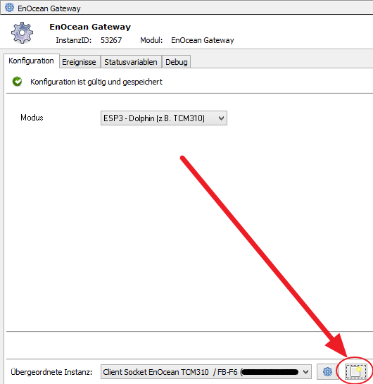

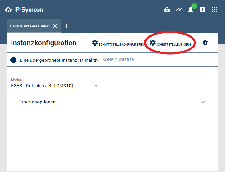

Das Gateway zur jeweiligen Geräte-Instanz erreicht man am einfachsten über "Gateway konfigurieren" im oberen Bereich der Instanzkonfiguration.
In der Instanzkonfiguration des Gateways kann nun die übergeordnete Instanz, in diesem Fall die I/O Instanz, über "Schnittstelle ändern" im oberen Bereich angepasst werden.

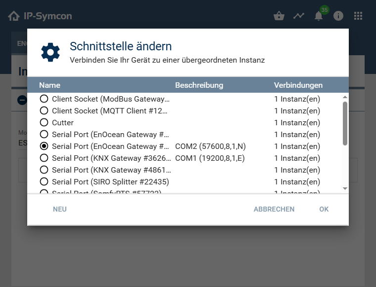

In dem erscheinenden Dialog kann ein existierender kompatibler I/O ausgewählt oder alternativ per "Neu" ein neuer I/O erstellt werden.
Gateway Konfigurationsseite
I/O Austausch Menü
