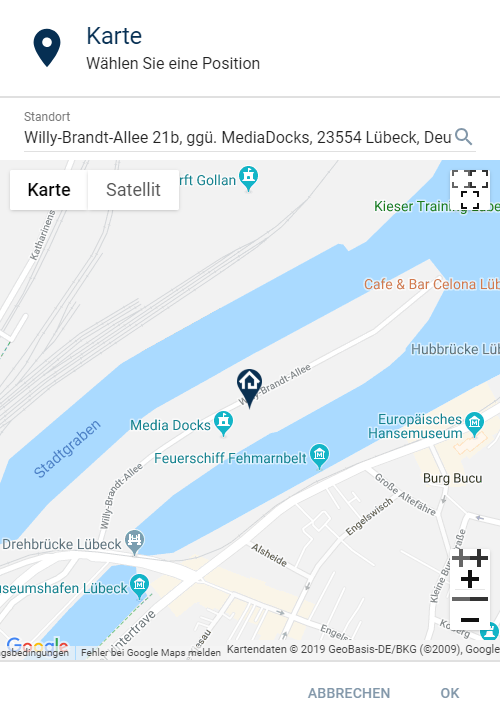

Erstellt eine Eingabe für eine Position mit der Beschriftung caption. Hier kann die Position bei Internetzugriff per Karte ausgewählt werden. Alternativ können Längen- und Breitengrad auch manuell angegeben werden.
