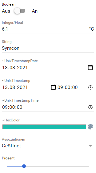

SelectValue
Benötigt: IP-Symcon >= 6.3
Erstellt einen Auswahldialog, der basierend auf dem Typen und dem Profil der gewählten variableID ein passendes Formularfeld anzeigt.
Falls im "elements"-Bereich erstellt, wird bei Übernahme die Eigenschaft name auf den derzeit ausgewählten Wert gesetzt.

Der Wert value wird als JSON kodierter String gespeichert.
Beispiel
     "type": "SelectValue",
     "name": "Wert",
     "caption": "Wert",
     "variableID": 12345
