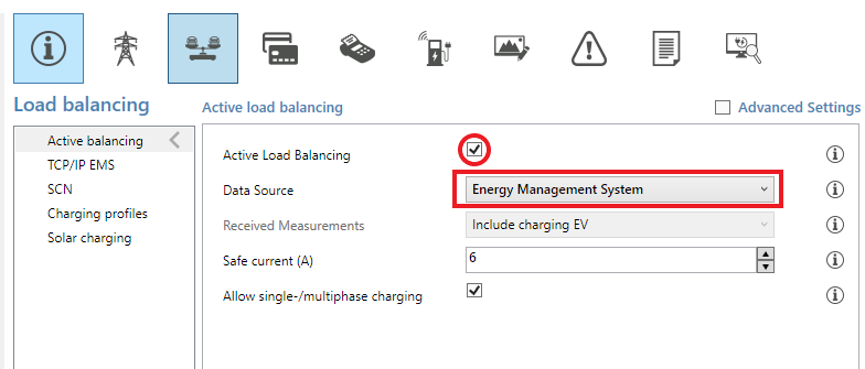

Alfen ACE Service Konfiguration.: imageblock
Innerhalb der ACE Service Software muss, wie im Bild einsehbar, das Active Load Balancing aktiviert und "Energy Managment System" ausgewählt werden. Dadurch wird auch das ModBus TCP aktiviert.

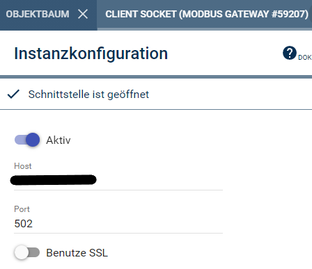

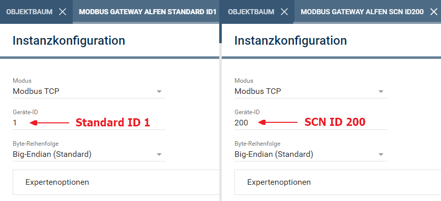

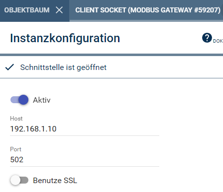

Zuerst muss eine "ModBus Device" Instanz innerhalb des Objektbaums von IP-Symcon hinzugefügt werden. Im folgenden Dialog muss die IP-Adresse der Wallbox eingetragen werden. Der Port ist Standardmässig 502. Beide Informationen können in der App oder ACE Service Software der WallBox/Ladesäule eingesehen werden.
Alfen Client Socket Konfiguration.: imageblock
Alfen Gateway Konfiguration.: imageblock

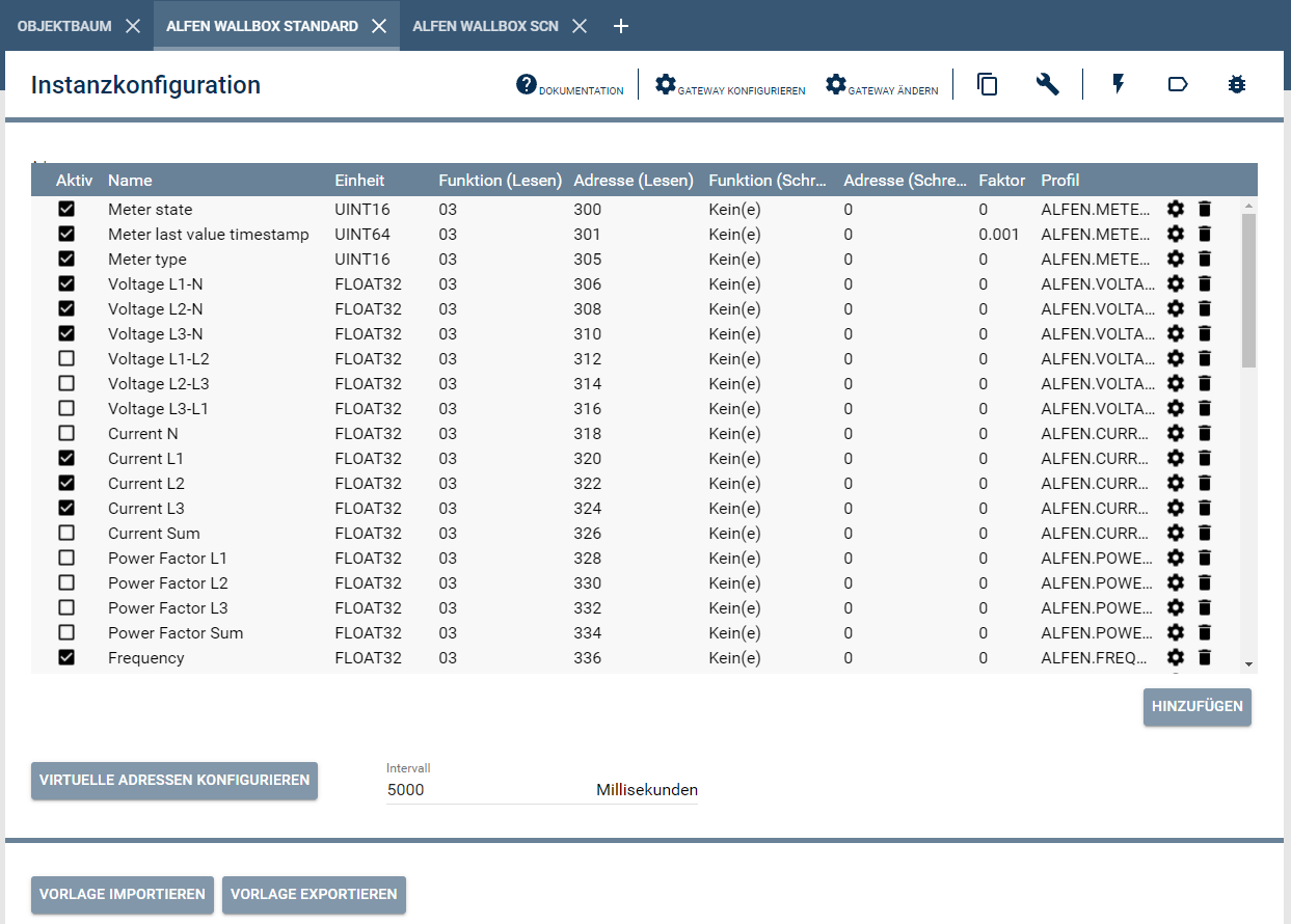

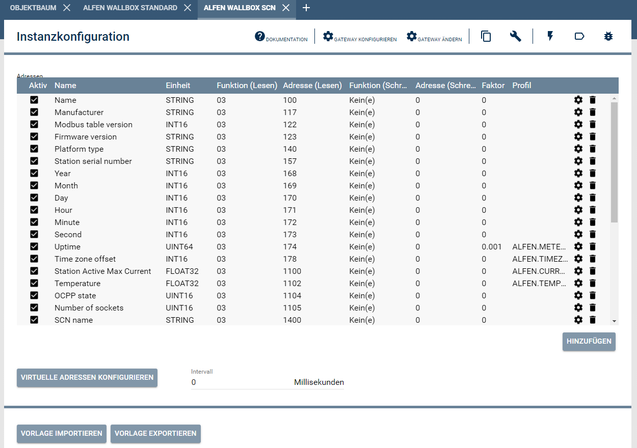

Im Anschluss kann die ModBus Vorlage ("AlfenModBusX_vx.json") für Alfen Wallboxen/Ladesäulen heruntergeladen werden. In diesem Download befinden sich entweder die Standard- oder SCN-Konfiguration des ModBus-Geräts. Über "Importieren" kann die gewünschte Vorlage geladen werden. Anschließend sind alle ModBus Adressen der gängigen Alfen Wallboxen/Ladesäulen eingerichtet.
ModBus Vorlage für Alfen Wallboxen/Ladesäulen:
Download Standard
Download SCN
Alfen nach geladener Standard Konfig.: imageblock
Alfen nach geladener SCN Konfig.: imageblock
Hinzufügen von Adressen
Sollen weitere Adressen hinzugefügt werden, kann dies über "Hinzufügen" realisiert werden.
Je nach Ausführung der Wallbox kann es sein, dass einzelne Adressen de-/aktiviert werden müssen. Dies kann über die Aktiv Spalte gesteuert werden.

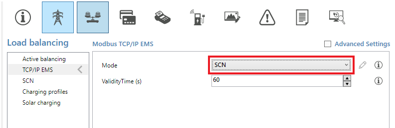

In der ACE Service Software kann man, wie im Bild erkennbar, zwischen einem Standard Lastmanagment (Socket) oder SCN Betrieb wählen. SCN bildet mehrere Wallboxen ab, wobei Socket nur eine Wallbox unterstützt.
Konfiguration ob Socket oder SCN genutzt werden soll.: imageblock
