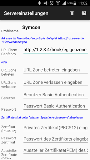

Konfigurationsseite:
Name | Beschreibung |
Benutzername | Benutzername, welcher in der EgiGeoZone App angegeben werden muss, um IP-Symcon Daten schicken zu können. |
Passwort | Passwort, welches in der EgiGeoZone App angeben werden muss. |
Werden diese Daten Leer gelassen kann jeder über den Hook Daten an IP-Symcon schicken.

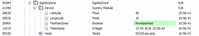

Name | Typ | Beschreibung |
Gerätename | Instanz (Dummy) | Dient als "Kategorie" in der sich alle überwachten Standorte, sowie der Zeitstempel und Längen-/Breitengrad befinden. Wird pro Gerät erstellt. |
Latitude | Float | Breitengrad der letzten Aktivität. |
Longitude | Float | Längengrad der letzten Aktivität. |
Timestamp | Integer | UnixTimestamp der letzten Aktivität. |
Beispielstandort (GeoZoneTest) | Boolean | Present oder Absent. Information wird von Gefency geliefert. |
Beispiel:
