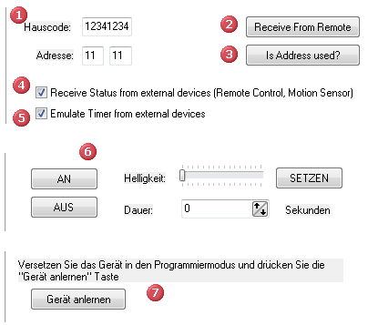

FS20 Gerät konfigurieren
- Der Hauscode kann per Hand eingegeben und übernommen werden. Mögliche Zeichen: 1-4
- Der Hauscode kann von einem anderen Sender empfangen werden (z.B. von einer Fernbedienung).
- Es kann überprüft werden, ob die angegebene Adresse bereits von einer anderen Instanz verwendet wird.
- Wenn aktiviert, empfängt die Instanz Daten von FS20 Sendern und aktualisiert entsprechend die Statusvariable.
- Wenn aktiviert, empfängt die Instanz Daten von FS20 Sendern, wertet die Timerdaten aus und emuliert den Zustand des Timers (z.B. AN für 30Sek).
- Nachdem die neuen Einstellungen übernommen wurden, können diese getestet werden, indem An/Aus-Telegramme verschickt werden. Der Wert im Feld Dauer wird beim Übermitteln auf die nächste mögliche Zeit, die das FS20 System auswerten kann, gerundet.
- Nachdem die neuen Einstellungen übernommen wurden, können FS20 Empfänger (z.B. Schaltsteckdose) angelernt werden. Dazu müssen diese in den “Anlernmodus” versetzt und innerhalb der nächsten 15 Sekunden durch drücken des Anlern-Buttons programmiert werden.

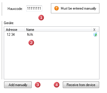

FS20 Fernbedienung konfigurieren
- Bevor die Konfiguration fortgesetzt werden kann, muss der Hauscode per Hand eingegeben werden. Mögliche Zeichen: 1-4
- Die Liste zeigt bereits angelernte Taster der Fernbedienung.
- Wenn die Adresse bekannt ist, kann diese auch manuell eingegeben werden. Mögliche Zeichen: 1-4
- Wenn die Adresse unbekannt ist, kann diese von der Fernbedienung empfangen werden. Es ist zu beachten, dass der Hauscode eingegeben ist und dieser via “Übernehmen” gespeichert wurde.
