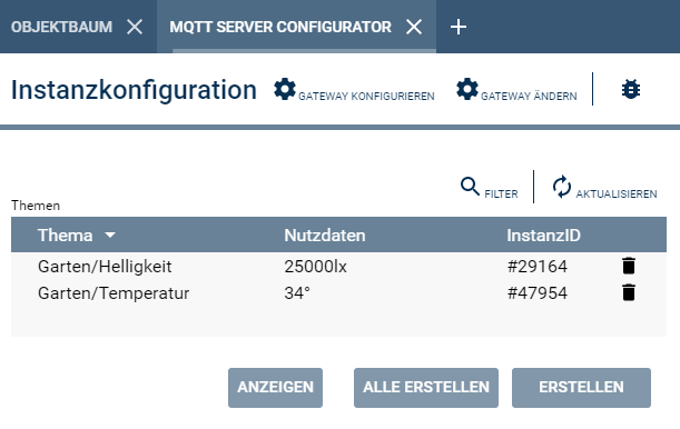

Hinzufügen von Geräten
Der Server (Broker) empfängt die Werte und Eigenschaften der MQTT Geräte. Der Konfigurator kann diese Daten lesen und zeigt alle Geräte, welche sich gemeldet haben an.
Sollte ein Gerät nicht angezeigt werden, muss sichergestellt werden, dass dieses Gerät eine Nachricht an den Server geschickt hat.
Über "Aktualisieren" wird die Anzeige aller empfangenen Themen und deren zuletzt empfangenen Nutzdaten aktualisiert.
Über "Erstellen" kann die ausgewählte Instanz erstellt werden.
Konfigurator

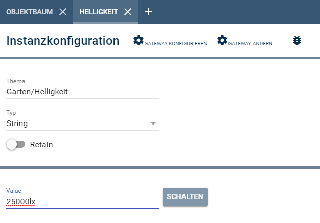

Der Konfigurator erstellt den Pfad des Themas mit den passenden Kategorien und die Nutzdatenvariable vom Datentyp "String". Sofern ein anderer Datentyp gewünscht wird, kann dieser in der Instanz umgestellt werden.
Objektbaum
Instanz
Geräte, welche selbst nur Empfangen ("Subscriben") und nicht senden ("Publishen") können, können nicht über den Konfigurator erstellt werden, da dieser niemals etwas von den Geräten empfängt. Für diese Geräte muss ein MQTT-Device erstellt, ein Thema eingetragen und Datentyp festgelegt werden. (Siehe auch: Instanz erstellen)
