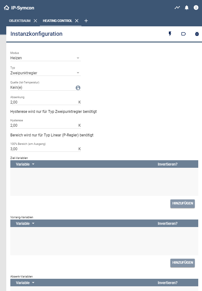

Das "Heating Control" Modul (Hersteller: None) kann innerhalb der Verwaltungskonsole über den Objektbaum hinzugefügt werden und optional sollte ein sprechender Name (z.B. "Heizungsmodul Wohnzimmer") vergeben werden.
Heating Control
Skripte, die durch das Heating Control ausgeführt werden, beinhalten diese Systemvariablen
Variable Beschreibung
Modus Auswahl, ob das Heating Control Heizen oder Kühlen soll.
Typ Auswahl, welche Art von Regler genutzt wird.
Quelle (Ist-Temperatur) Variable, welche den Ist-Wert enthält.
Absenkung Temperatur in °C, um die abgesenkt werden soll, wenn eine oder mehrere der "Absenk-Variablen" TRUE sind
Hysterese
(Nur Zweipunktregler)
Temperaturdifferenz zwischen Einschalt- und Ausschaltpunkt; Beispiel: T-Soll = 20,0 Grad und Hysterese = 0,4; Der Aktor wird bei Unterschreiten von 19,8 Grad eingeschaltet und bei Überschreiten von 20,2 Grad ausgeschaltet. Eine Hysterese von 0 bewirkt ein “Toggeln” des Aktors bei jeder Aktualisierung der Ist-Variablen.
100% Bereich
(Nur P-Regler)
Beschreibt die Größe eines Bereichs vor dem Sollwert. In diesem wird eine linear abgestufte Steuerung berechnet; Beispiel Heizen: T-Soll = 20,0 Grad und 100% Bereich = 1; Der Aktor bleibt bei 19°C (Ist-Wert) auf 100%; Bei 19,3°C auf 70%; Bei 19,9°C auf 10%. Beispiel Kühlen: T-Soll = 10,0 Grad und 100% Bereich = 5; Der Aktor bleibt bei 15°C (Ist-Wert) auf 100%; Bei 14,0°C auf 80%; Bei 11,0°C auf 20%.
Ziel-Variablen Hier werden die zu schaltenden Variablen eingetragen. Bei thermischen Stellantrieben, die bei stromlos geöffnet sind, muss “Invertieren” aktiviert werden.
Vorrang-Variablen Können z.B. Status-Variablen von Fensterkontakten sein. Bei "True" bleibt der Ausgang des Reglers ausgeschaltet.
Absenk-Variablen Können z.B. Präsenz-Variablen von Bewegung- oder Präsenz-Melder sein. Wenn sich in einem Raum keine Person aufhält, kann durch eine Temperatur-Absenkung so Energie gespart werden.
Sende Intervall Falls ein (Funk)-Befehl nicht korrekt verarbeitet worden ist, kann dieser zyklisch wiederholt werden (nicht öfters als 15 Minuten).
Experteneinstellungen Für Sonderfälle kann hier ein eigenes Skript ausgewählt werden. Es wird bei jedem Schaltvorgang des Reglers aufgerufen. Alle notwendigen Daten sind in den Systemvariablen hinterlegt.
Test Center Um die Funktion des Reglers zu überprüfen, kann hier eine Soll-Temperatur eingetragen werden. Der Aktor muss dann wie gewünscht ein- oder ausschalten.
Statusvariablen Ident Beschreibung
Absenkung SetBackVariable Bei True ist die Absenkung aktiv.
Heizen HeatingVariable Spiegelt den Ausgang des Reglers wieder. Ein Invertieren der Sende-Instanzen hat auf diese Variable keinen Einfluss.
Soll-Wert TargetValueVariable Enthält die Soll-Temperatur.
Vorrang OverrideVariable Bei True ist mindestens eine Vorrang-Variable ebenfalls True (Oder-Verknüpfung) und der Aktor bleibt ausgeschaltet.
