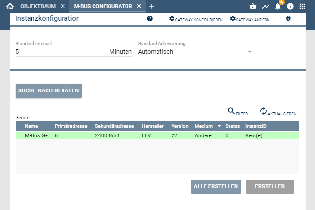

Konfigurator
Im Konfigurator können Standardeinstellungen für neu erstellte Geräte definiert werden:
| Eigenschaft | Beschreibung |
| Standard Adressierung | Auswahl ob Geräte über die Primäradresse oder Sekundäradresse angesprochen werden sollen, bei "Automatisch" wird die Sekundäradresse verwendet, falls die Primäradresse 0 ist, ansonsten die Sekundäradresse |
| Standard Intervall | In welchen Abständen die Werte in Minuten abgefragt werden sollen |
Die Standardeinstellungen werden nur bei der Erstellung von neuen Instanzen angewandt. Eine Änderung wirkt sich also nicht auf bereits existierende Instanzen aus.
Nach der Definition der Standardeinstellungen kann durch einen Klick auf den Button "Suche nach Geräten" die Suche nach M-Bus-Geräten gestartet werden. Die Suche kann einige Minuten dauern.
Nach der Suche erscheinen die gefundenen Geräte als erstellbare Instanzen im Konfigurator. Dazu muss ein Gerät aus der Liste ausgewählt und auf "Erstellen" geklickt werden.
Neue Instanzen werden im Objektbaum in der Hauptkategorie erstellt. Diese erstellten Instanzen können dann entsprechend umbenannt und an anderer Stelle einsortiert werden. Auch besteht die Möglichkeit via "Konfigurieren" im Konfigurator die jeweilige Instanzkonfiguration aufzurufen.

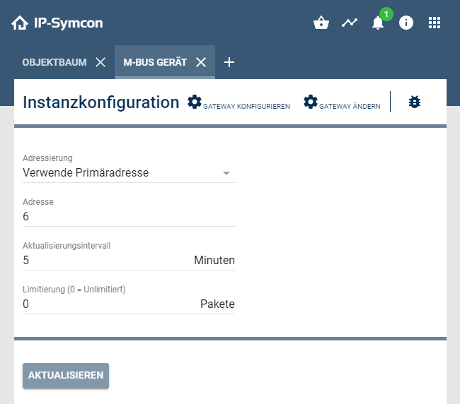

Konfiguration
Auf der Konfigurationsseite des Gerätes können verschiedene Eigenschaften eingestellt werden.
| Adressierung | Auswahl ob das Gerät über die Primäradresse oder Sekundäradresse angesprochen werden soll |
| Adresse | Adresse bzw. ID den Geräts |
| Aktualisierungsintervall | In welchen Abständen die Werte in Minuten abgefragt werden sollen |
| Limitierung | Limitierung der Pakete auf dem Bus (0 = Unlimitiert) |
