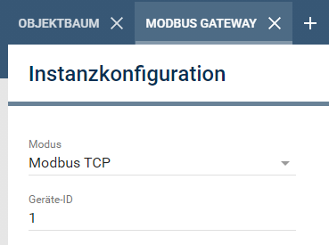

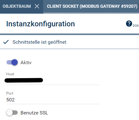

Zuerst muss eine "ModBus Device" Instanz innerhalb des Objektbaums von IP-Symcon hinzugefügt werden. Im folgenden Dialog muss die IP-Adresse der Wallbox eingetragen werden. Der Port ist Standardmässig 502. Beide Informationen können auf der Weboberfläche der WallBox/Ladesäule eingesehen werden.
![Mennekes Client Socket Konfiguration.: imageblock](/media/pages/service/dokumentation/modulreferenz/mennekes/4e2a45262d-1721983698/mennekes-clientsocketconfig.png)
![Mennekes Gateway Konfiguration.: imageblock](/media/pages/service/dokumentation/modulreferenz/mennekes/50de21be09-1721983698/mennekes-gatewayconfig.png)

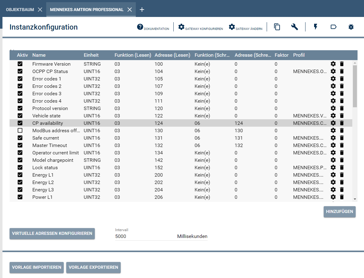

Im Anschluss kann die ModBus Vorlage für Mennekes Wallboxen/Ladesäulen heruntergeladen werden. Diese beinhaltet die ganze Konfiguration des ModBus Geräts. Nach dem Herunterladen, kann die "MennekesModBusAll_vx.json" über "Importieren" geladen werden. Anschließend sind alle ModBus Adressen der gängigen Mennekes Wallboxen/Ladesäulen eingerichtet.
ModBus Vorlage für Mennekes Wallboxen/Ladesäulen: Download
![Mennekes nach geladener Konfig.: imageblock](/media/pages/service/dokumentation/modulreferenz/mennekes/f9c9e619b6-1721983698/mennekes-device.png)
Hinzufügen von Adressen
Sollen weitere Adressen hinzugefügt werden, kann dies über "Hinzufügen" realisiert werden.
Je nach Ausführung der Wallbox kann es sein, dass einzelne Adressen de-/aktiviert werden müssen. Dies kann über die Aktiv Spalte gesteuert werden.
