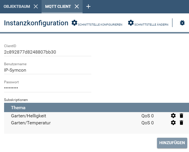

In der Instanzkonfiguration des dazughörigen MQTT Client (Gateway) können die gewünschten Subskriptions angelegt werden. Eine "#" ist der Standard und es werden alle Daten des MQTT Servers abonniert.
In der Instanzkonfiguration des dazugehörigen Client Sockets kann die Hostadresse und der Port definiert sowie die Verbindung aktiv gesetzt werden. Der Port muss identisch mit dem Port des MQTT-Servers sein.

Der MQTT Client hat eine voreingerichtete ClientID. Der Benutzername und das Passwort müssen mit denen des Servers übereinstimmen.
Konfiguration
Wenn als Subkription die "#" eingetragen wird, werden alle Themen eines MQTT Servers Empfangen.

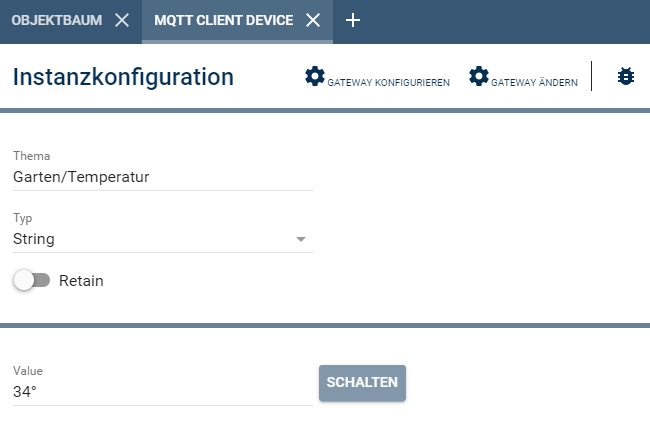

Es können dann über den Konfigurator oder manuell erstellten Devices Nachrichten an den MQTT Server gesendet werden. Dieser leitet diese dann alle anderen Clients weiter.
Instanz
Beispiel
Skriptbeispiel für das Publishen eines Wertes auf ein Thema.
Das Thema ist durch die MQTT Device Instanz definiert.
