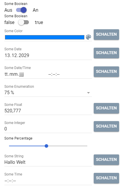

TestCenter
Benötigt: IP-Symcon >= 5.0
Generiert einen Testbereich, in welchem alle schaltbaren Statusvariablen der Instanz geschaltet werden können. Die Bedienelemente basieren hierbei auf Typ und Profil der Variablen und orientieren sich an den Schaltelementen des WebFronts.
Parameter
| Parameter | Beschreibung |
| caption (optional) | (default: "") Sichtbare Beschriftung (ab IP-Symcon 7.2) |
| enabled (optional) | (default: true) Bei true kann der Testbereich verwendet werden, ansonsten wird er deaktiviert dargestellt (ab IP-Symcon 5.2) |
| name (optional) | Name des Testbereichs |
| type | TestCenter |
| visible (optional) | (default: true) Bei true ist der Testbereich sichtbar, ansonsten ist er unsichtbar (ab IP-Symcon 5.2) |
Beispiel
"type": "TestCenter"
