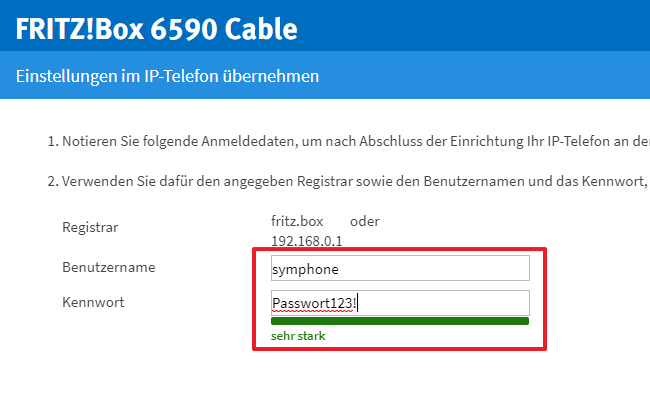

Anschließend müssen ein Benutzername und Passwort festegelegt werden, diese werden später in das VoIP in IP-Symcon eingetragen.
Logindaten für das VoIP Modul
