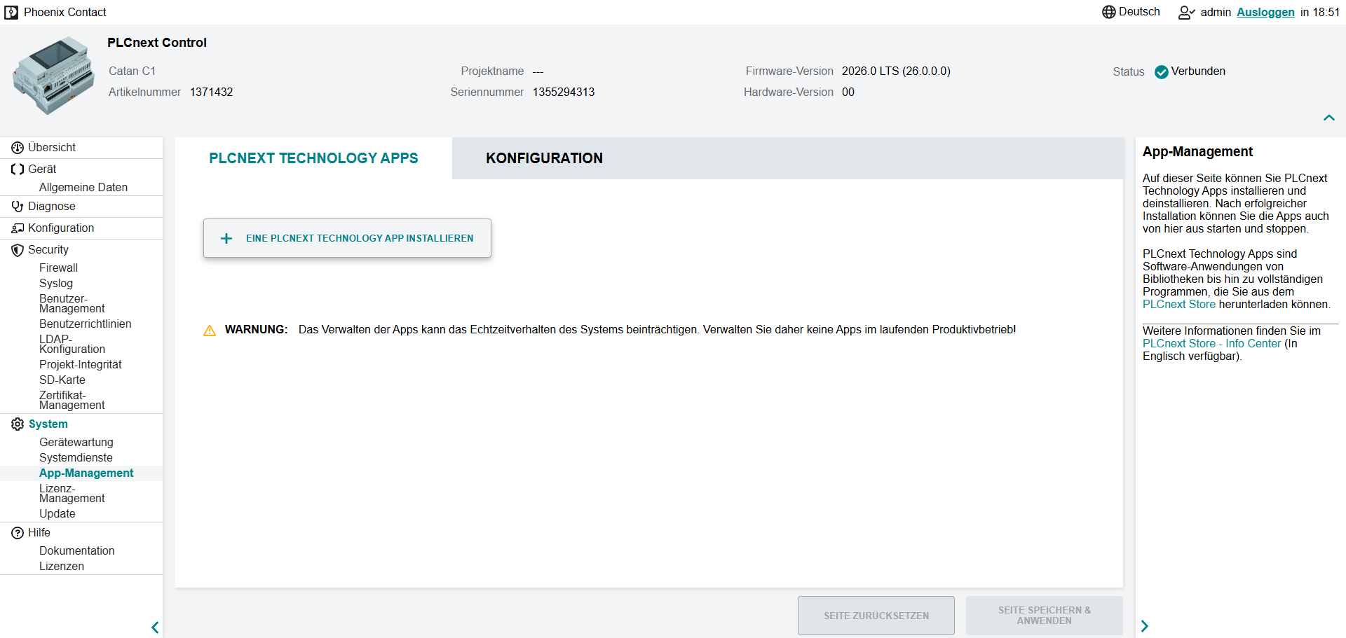

  • Voraussetzung für die Installation der Symcon App ist, dass unter "App Management -> Configuration -> Allow only signed apps" der Schalter deaktiviert wird, da die Symcon App noch über keine Signatur verfügt.

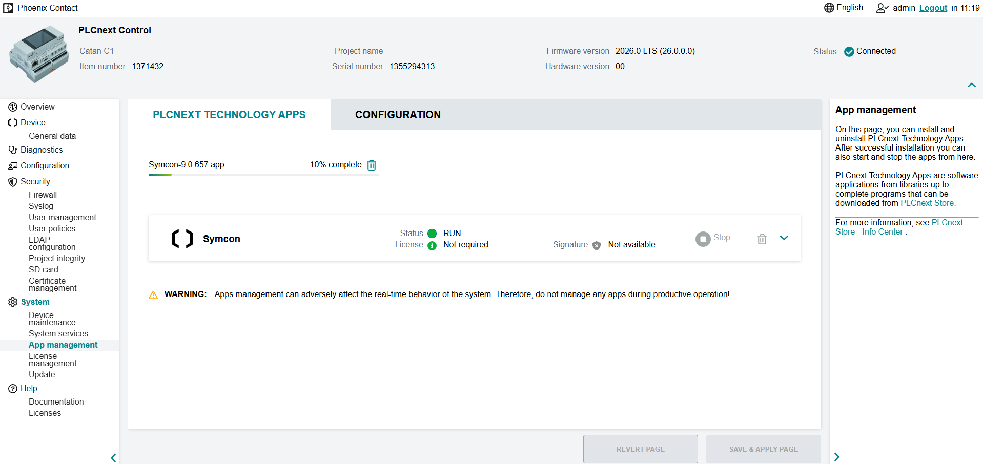

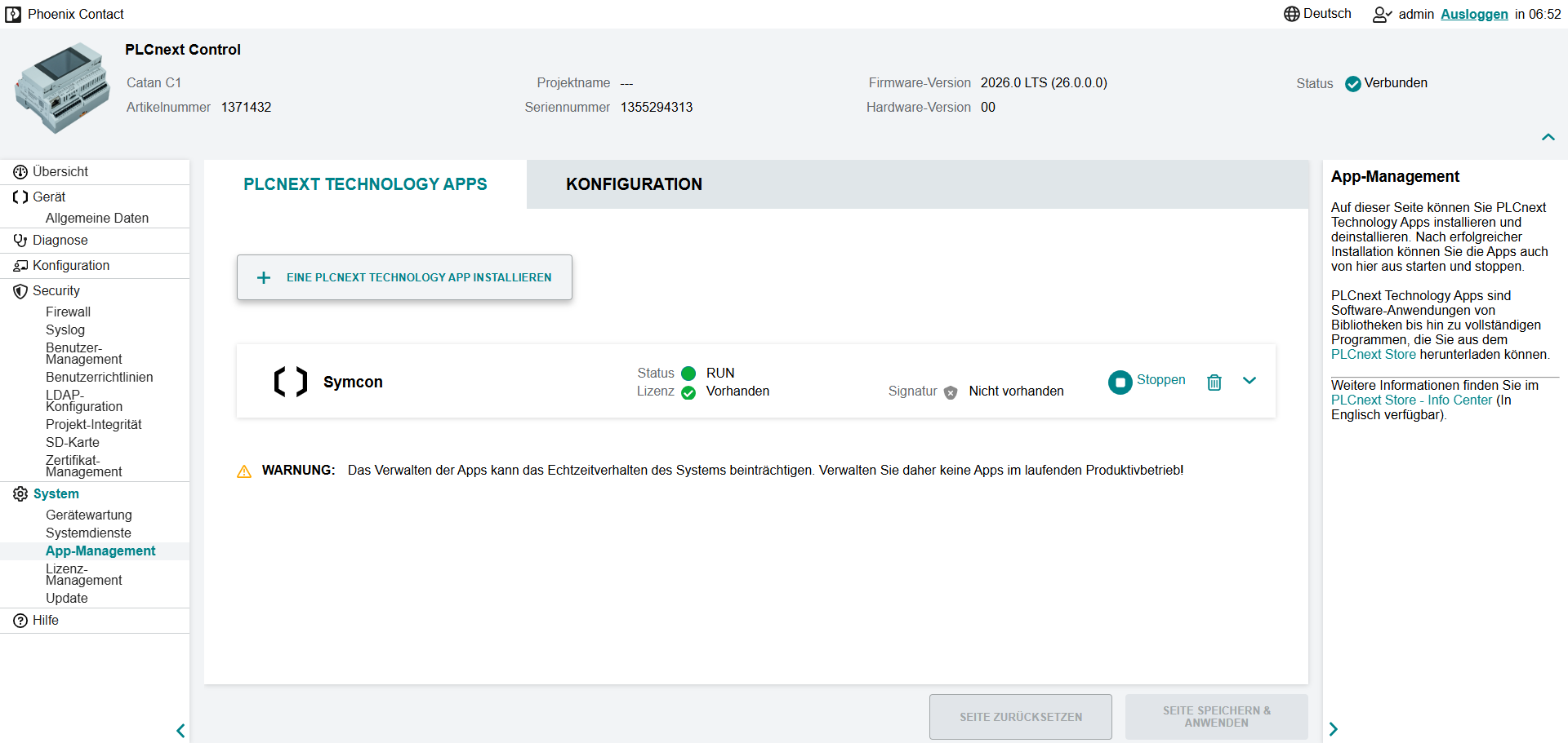

Symcon wird als PLCnext Technology App installiert. Die Installation wird im WBM unter Einstellungen -> App-Management vorgenommen. Unter Konfiguration muss zuvor die Option "Nur signierte Apps zulassen" deaktiviert werden. Nun kann die Symcon Appdatei über das mit der entsprechenden Schaltfläche installiert werden.
Nachdem der Vorgang abgeschlossen ist, kann die webbasierte Verwaltungskonsole über http://ipadresse:3777/console/ aufgerufen werden. Dort kann im Informationsmenü oben rechts die Lizenz geändert werden.
App über WBM installieren
