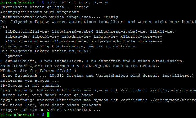

Über die Konsole muss der Befehl eingegeben werden, welcher IP-Symcon deinstalliert. Dieser ist für Linux und Raspberry Pi identisch.
sudo apt-get purge symcon
Um die Deinstallation zu beenden, muss der komplette IP-Symcon Ordner gelöscht oder in den Papierkorb verschoben werden.
