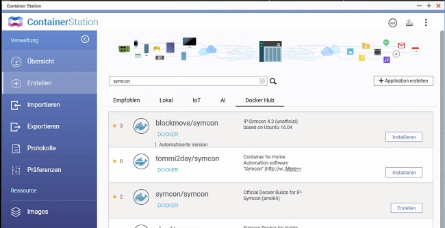

  • Container Station öffnen
  • Nach symcon/symcon im Docker Hub suchen und das Abbild installieren/erstellen (Beim Tag z.B. stable auswählen)

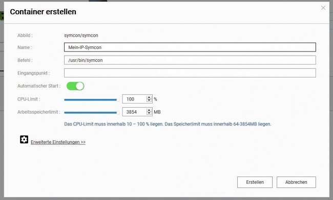

  • Namen vergeben und die Erweiterten Einstellungen öffnen

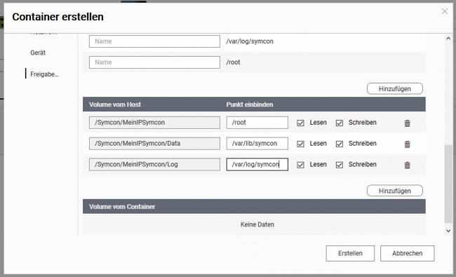

  • Freigabe Einstellungen anpassen (/root, /var/lib/symcon, /var/log/symcon müssen angegeben werden!)

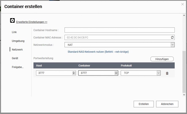

  • Netzwerk Einstellungen anpassen (3777 auf 3777 TCP)
