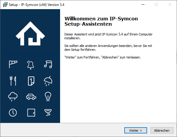

Nach dem Start des Setups und Auswahl der Sprache sollte folgendes Fenster erscheinen:
Schritt 1
Zum nächsten Schritt kann der Dialog mit "Weiter" bestätigt werden.

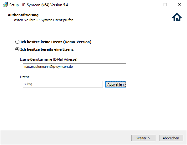

Lizenzdaten angeben
Es kann eine Demo Version oder, durch Angabe des Benutzernamens und der Lizenzdatei, eine vollwertige Lizenz genutzt werden. Anschließend kann der Dialog mit "Weiter" beendet werden.
Der Benutzername entspricht normalerweise der E-Mail-Adresse, die beim Bestellvorgang angegeben wurde.

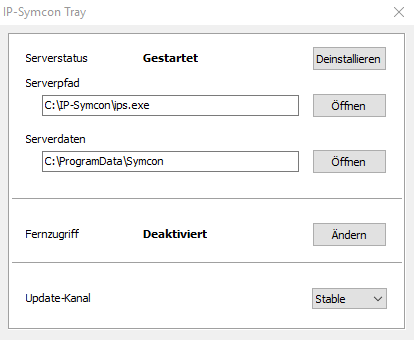

Über das Kontextmenü des Trayicons kann der Dialog "Information" geöffnet werden. Folgendes sollte zu sehen sein:
Deinstallieren
“Deinstallieren“ entfernt den Dienst von dem System.
