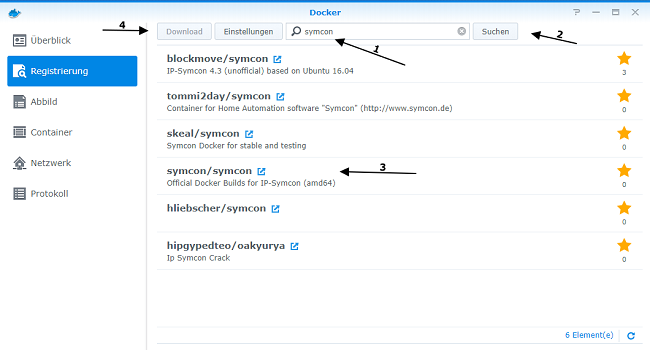

  • Nach Symcon in der Registrierung suchen und das Abbild herunterladen (Beim Tag z.B. latest auswählen)

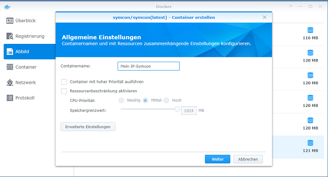

  • Namen vergeben

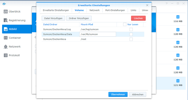

  • Volume Einstellungen anpassen (/root, /var/lib/symcon, /var/log/symcon müssen angegeben werden!)

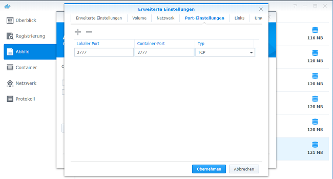

  • Port Einstellungen anpassen (3777 auf 3777)
