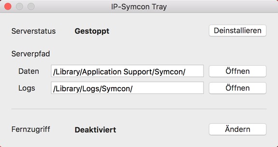

Über den Dialog "Information" kann das Kontextmenü geöffnet werden. Folgendes sollte zu sehen sein:
MacOS
Deinstallieren
“Deinstallieren“ entfernt den Dienst von dem System.
