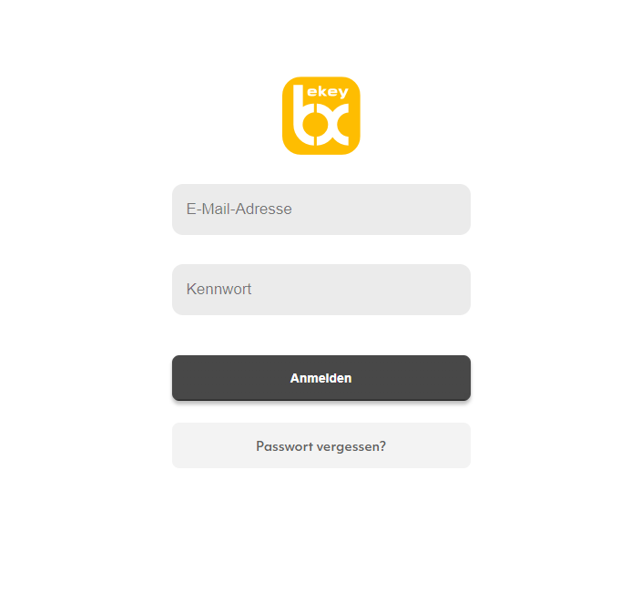

Danach wird die Instanz erstellt. Im Konfigurator erscheint der Hinweis das "Eine übergeordnete Instanz ist inaktiv". hier wird auf Konfigurieren geklickt. Die ekey Cloud Instanz wird aufgerufen. Damit die Einrichtung der ekey Cloud Instanz abgeschlossen wird, muss auf den Registrieren-Button geklickt werden. Im Browser öffnet sich nun ein neuer Tab mit der Anmeldungsmaske von ekey.

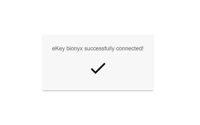

Nach Eingabe der Anmeldedaten wird bei Erfolg folgender Dialog angezeigt.
Nun kann zu IP-Symcon zurückgekehrt werden. In der ekey bionyx Cloud Instanz sollte jetzt ein Token vorhanden sein.
