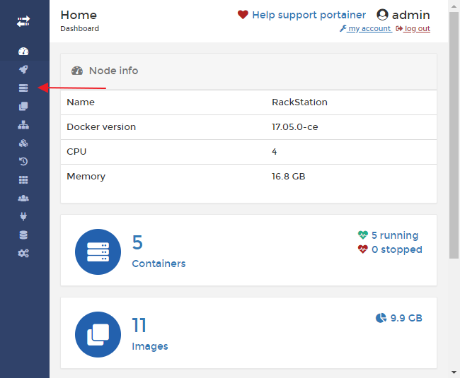

Nach der Installation steht die Oberfläche unter http://127.0.0.1:9000/ zur Verfügung. Gegebenfalls muss die IP-Adresse noch angepasst werden. Bei der ersten Einrichtung muss ein Kennwort vergeben werden und außerdem im nächsten Schritt noch eine Verbindung zum lokalen Server hergestellt werden. Nach erforgreicher Installation sollte das Interface wie folgt aussehen.
Startpage

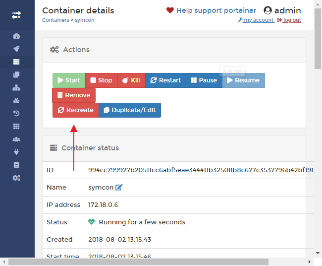

Im Reiter "Containers" kann dann der "symcon" Container ausgewählt werden. Über die Option "Recreate" ist eine komfortable Aktualisierung möglich. Der Container wird dabei gelöscht, das neue Image heruntergeladen und anschließend mit den selben Einstellungen neu erstellt. Dies kann je nach Internet-Verbindung einige Minuten dauern.
Press Recreate for Container

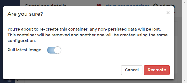

Wichtig ist, dass im Abfrage-Dialog die Option "Pull latest image" aktiviert ist.
Pull latest image
