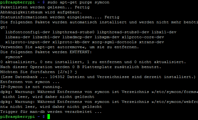

Über die Konsole muss der Befehl eingegeben werden, welcher IP-Symcon deinstalliert. Dieser ist für Linux und Raspberry Pi identisch.
sudo apt-get purge symcon
Deinstallieren
IP-Symcon löschen
Um die Deinstallation zu beenden, muss der komplette IP-Symcon Daten-Ordner (/var/lib/symcon) gelöscht oder in den Papierkorb verschoben werden.
