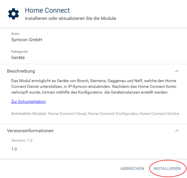

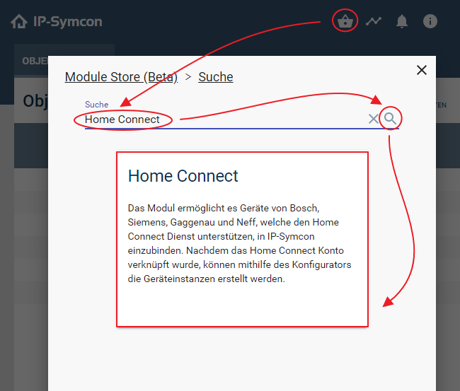

Damit das Home Connect-Modul verwendet werden kann, muss dieses zuerst über den Module Store installiert werden. Hierfür muss der Module Store geöffnet werden. Dieser befindet sich im oberen rechten Bereich. Über das Suchfeld kann via "Home Connect" das Modul Home Connect gefunden werden. Beim öffnen des gefundenen Modules, kann im folgenden Dialog die Installation des Moduls via "Installieren"-Knopf angestoßen werden.
Modul finden
Modul installieren

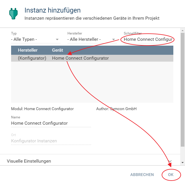

Mithilfe der Schnellsuche kann der "Home Connect Configurator" vom Hersteller "(Konfigurator)" gefunden werden. Der Ort sollte nicht verändert werden, der Name kann beliebig gewählt werden. Abschließend mit "OK" bestätigen.
Instanz erstellen

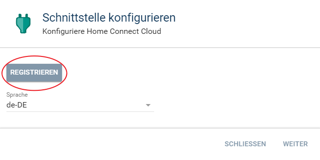

Bevor Geräte erstellt werden können, muss sich mit einem Klick auf Registrieren registriert werden, um IP-Symcon mit dem Home Connect Konto zu verbinden.
In dem Feld 'Sprache' kann ausgewählt werden, in welcher Sprache die Informationen über die Geräte verarbeitet werden. Die hier gewählte Sprache steht nicht im Zusammenhang mit der in IP-Symcon genutzten Sprache.

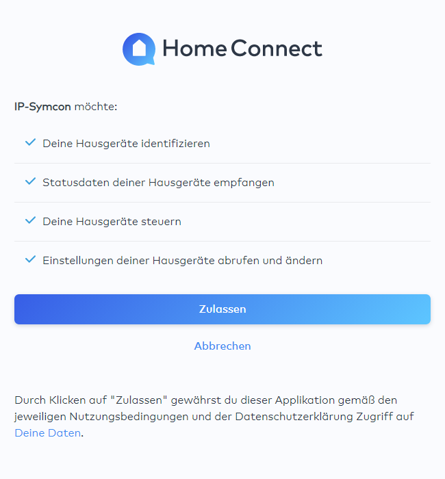

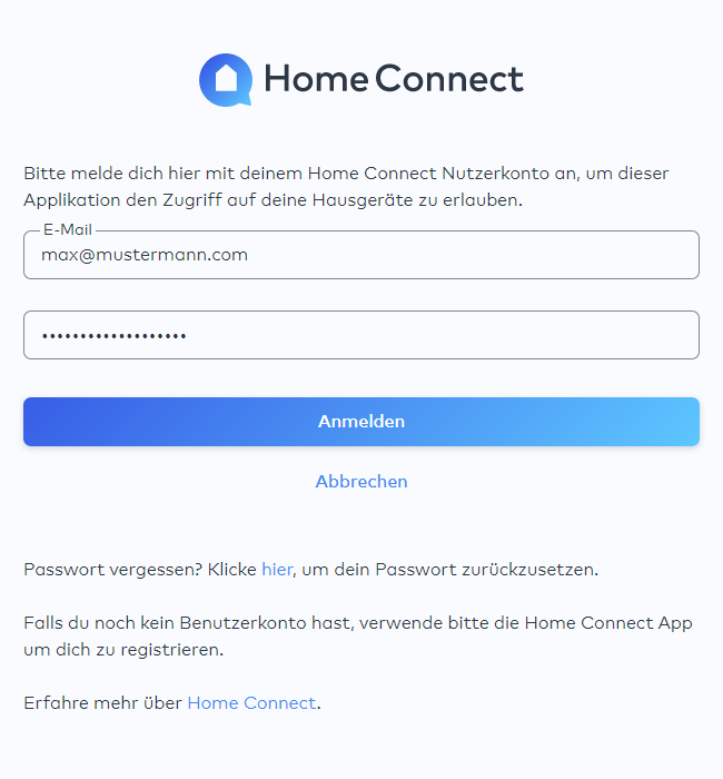

Es muss sich mit dem Home Connect Konto angemeldet werden, um IP-Symcon die nötigen Berechtigungen einzuräumen.
Anmelden
Zugriff gewähren

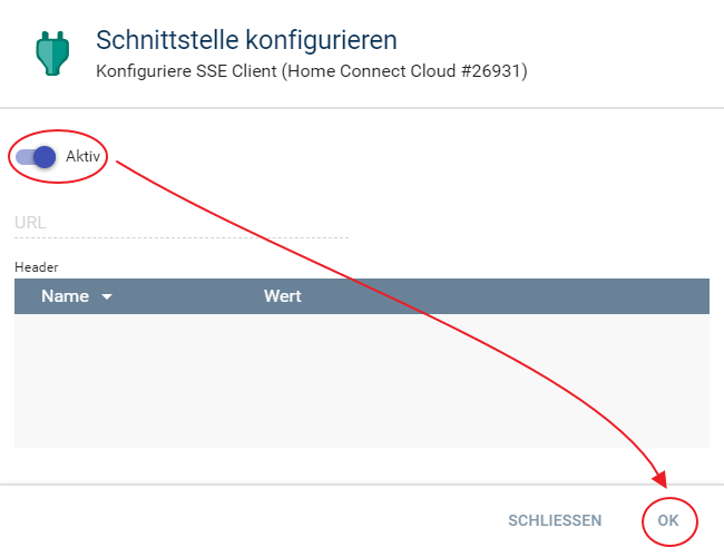

Daraufin kann der "Schnittstelle Konfigurieren"-Dialog mit Weiter bestätigt werden. Nun muss noch der erstellte SSE Client aktiviert werden.
SSE Client

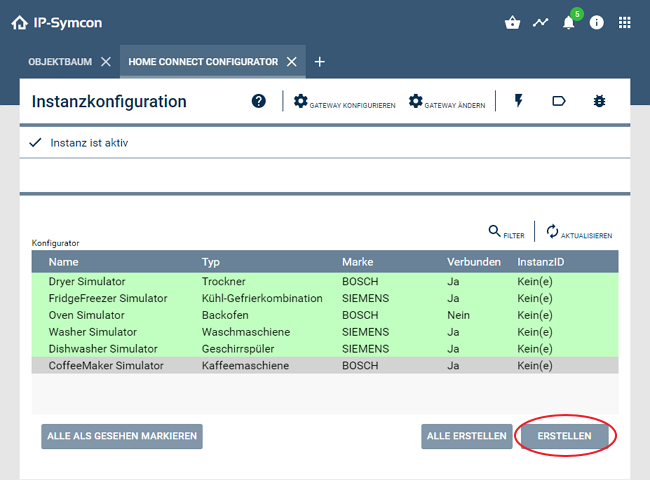

Jetzt öffnet sich der Konfigurator und es können alle erkannten Geräte mit einem Klick auf "Erstellen" erstellt werden.
Konfigurator
