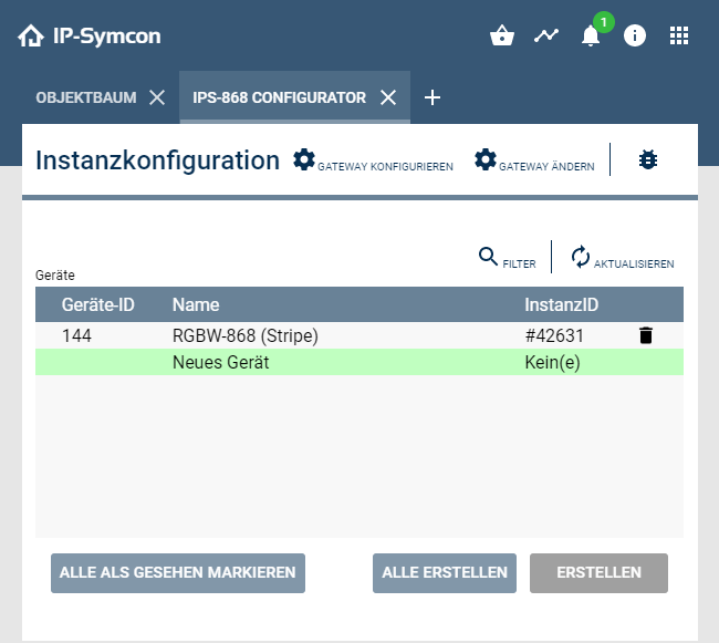

Über den IPS-868 Konfigurator können alle IPS-868-Geräte als Instanz erstellt werden. Dazu muss "Neues Gerät" aus der Liste ausgewählt und auf "Erstellen" geklickt werden.

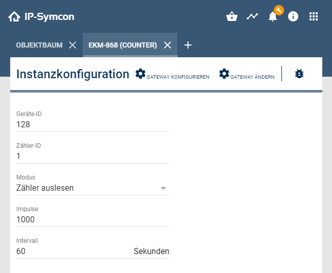

Neue Instanzen werden im Objektbaum in der Hauptkategorie erstellt. Diese erstellten Instanzen können dann entsprechend umbenannt und an anderer Stelle einsortiert werden. Über "Konfigurieren" kann ein neu eingelegtes Gerät konfiguriert werden.
Hier muss zum einen die Geräte-ID eingetragen und je nach Gerät möglicherweise noch weitere gereätespezifische Eigenschaften definiert werden. Das genaue Verfahren und die Geräte-ID kann der Dokumentation des jeweiligen Gerätes entnommen werden. (Geräteliste )
IPS-868 Konfiguration
Konfiguration
Auf der Konfigurationsseite des Gerätes können verschiedene Eigenschaften eingestellt werden.
Diese können genauer beschrieben den jeweiligen Gerätedokumentationen entnommen werden.
