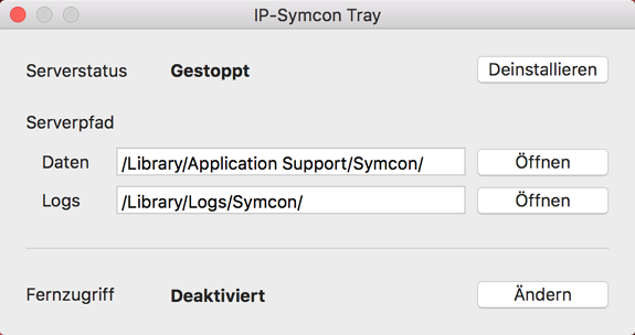

Vor der Deinstallation von IP-Symcon, muss der Dienst angehalten werden.
Über das Kontextmenü der Tray-Anwendung kann über den Menüpunkt “Dienst anhalten” der Dienst gestoppt werden.
Über den Dialog "Information" kann das Kontextmenü geöffnet werden. Folgendes sollte zu sehen sein:
MacOS
“Deinstallieren“ entfernt den Dienst von dem System.
Um die Deinstallation zu beenden, muss der komplette IP-Symcon Ordner gelöscht oder in den Papierkorb verschoben werden.
