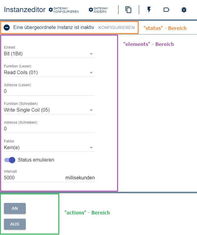

Die JSON-Datei, welche das Konfigurationsformular beschreibt, besitzt bis zu zwei Bereiche die unabhängig voneinander individuell beschrieben werden können.
Eine Übersetzung der "caption" und "label" kann über die Lokalisierungen via der locale.json hinzugefügt werden.
Formularbereiche
Übersicht
elements
Im "elements"-Bereich definierte Formularfelder können die Eigenschaften einer Instanz setzen. Der Name eines Formularfeldes, sofern verfügbar, entspricht dem Namen der Eigenschaft, welche über IPS_SetProperty gesetzt wird. Soll der "elements" Bereich nicht sichtbar sein, so ist dieser nicht zu definieren.
actions
Der "actions"-Bereich ist eine sogenannte Testumgebung. Die hier definierten Formularfelder haben nicht die Möglichkeit Eigenschaften der jeweiligen Instanz zu verändern. Soll der "actions" Bereich nicht sichtbar sein, so ist dieser nicht zu definieren.
Generell gilt: Die Testumgebung kann nur genutzt werden, wenn Veränderungen im Elemente-Bereich übernommen wurden. Dadurch wird verhindert, das nicht übernommene Einstellungen getestet werden.
status
Der "status"-Bereich definiert mögliche Statusmeldungen. Im "status"-Bereich sind keine Formularfelder erlaubt, sondern nur Statusmeldungen, welche unter Statusmeldung erklärt werden. Soll das Modul keine Statusmeldungen anzeigen, so ist dieser Bereich nicht zu definieren.
