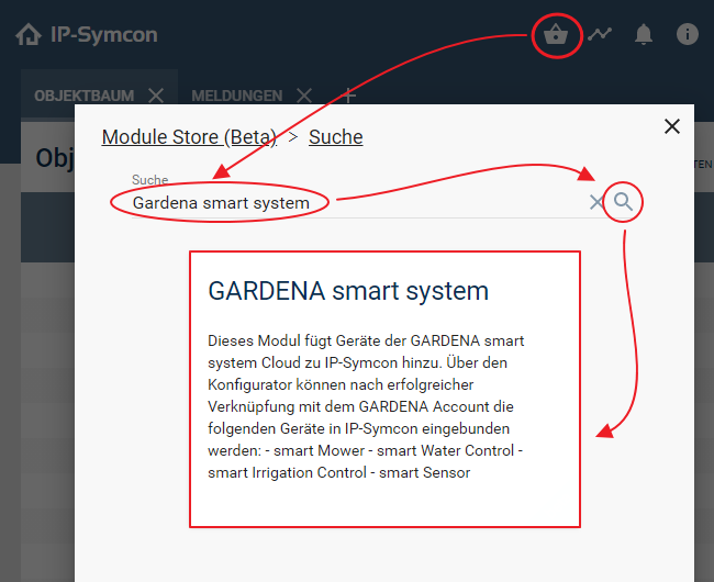

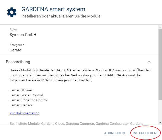

Damit das GARDENA-Modul verwendet werden kann, muss dieses zuerst über den Module Store installiert werden. Hierfür muss der Module Store geöffnet werden. Dieser befindet sich im oberen rechten Bereich. Über das Suchfeld kann via "Gardena smart system" das Modul Gardena smart system gefunden werden. Beim öffnen des gefundenen Modules, kann im folgenden Dialog die Installation des Moduls via "Installieren"-Knopf angestoßen werden.
Modul finden
Modul installieren

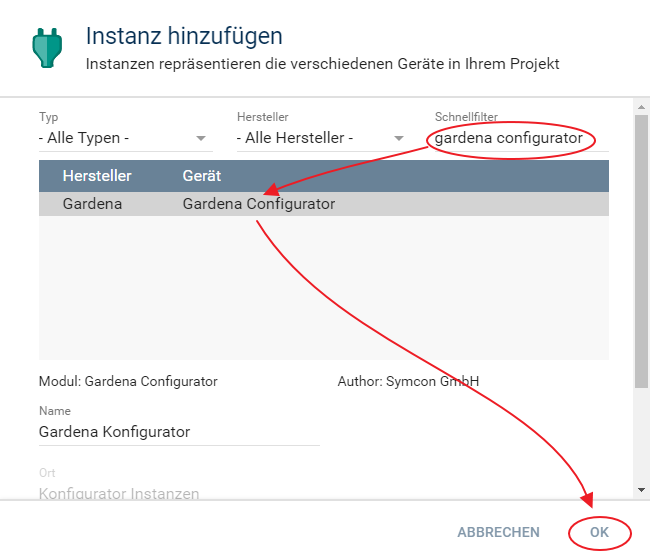

Soll die Instanz manuell hinzugefügt werden muss eine Instanz vom Gardena Konfigurator erstellt werden. Dazu muss zuerst der Objektbaum geöffnet werden. In diesem den Hinzufügen-Button "+" unten rechts betätigen und Instanz auswählen.
Instanz hinzufügen
Mithilfe der Schnellsuche kann der "Gardena Configurator" vom Hersteller "Gardena" gefunden werden. Der Ort sollte nicht verändert werden, der Name kann beliebig gewählt werden. Abschließend mit "OK" bestätigen.
Instanz erstellen

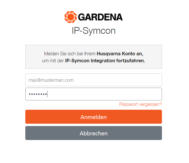

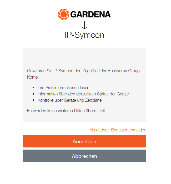

Es muss sich mit dem Husqvarna Group Konto angemeldet werden, um IP-Symcon die nötigen Berechtigungen einzuräumen.
Anmelden
Zugriff gewähren

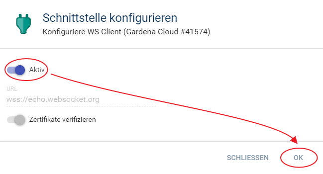

Daraufhin kann der "Schnittstelle Konfigurieren"-Dialog mit Weiter bestätigt werden. Nun muss noch der erstellte WebSocket Client aktiviert werden.
WebSocket Client
