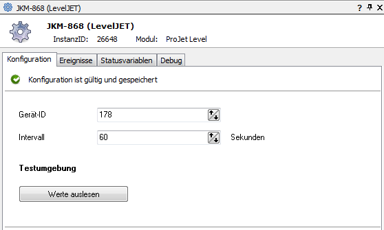

Konfiguration
Bei der GeräteID wird standardmäßig 166 vorgegeben und muss zu der Adresse des jeweiligen Gerät hinzuaddiert werden. Beispiel: der LevelJET hat die Adresse 12 - also muss hier die 178 eingetragen werden. Die Parametrisierung der Adresse im LevelJET erfolgt gemäß der Anleitung des Herstellers.
